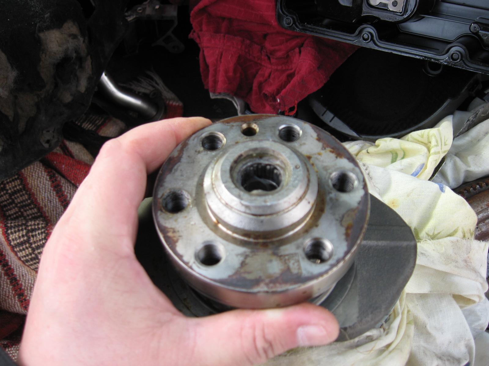

1.Были машины(в основном дизеля) с вибрацией на педали сцепления - износ полуколец на КВ и как следствие КВ - "гулял"!

У меня та же проблема с вибрацией...что есть полукольца КВ ?

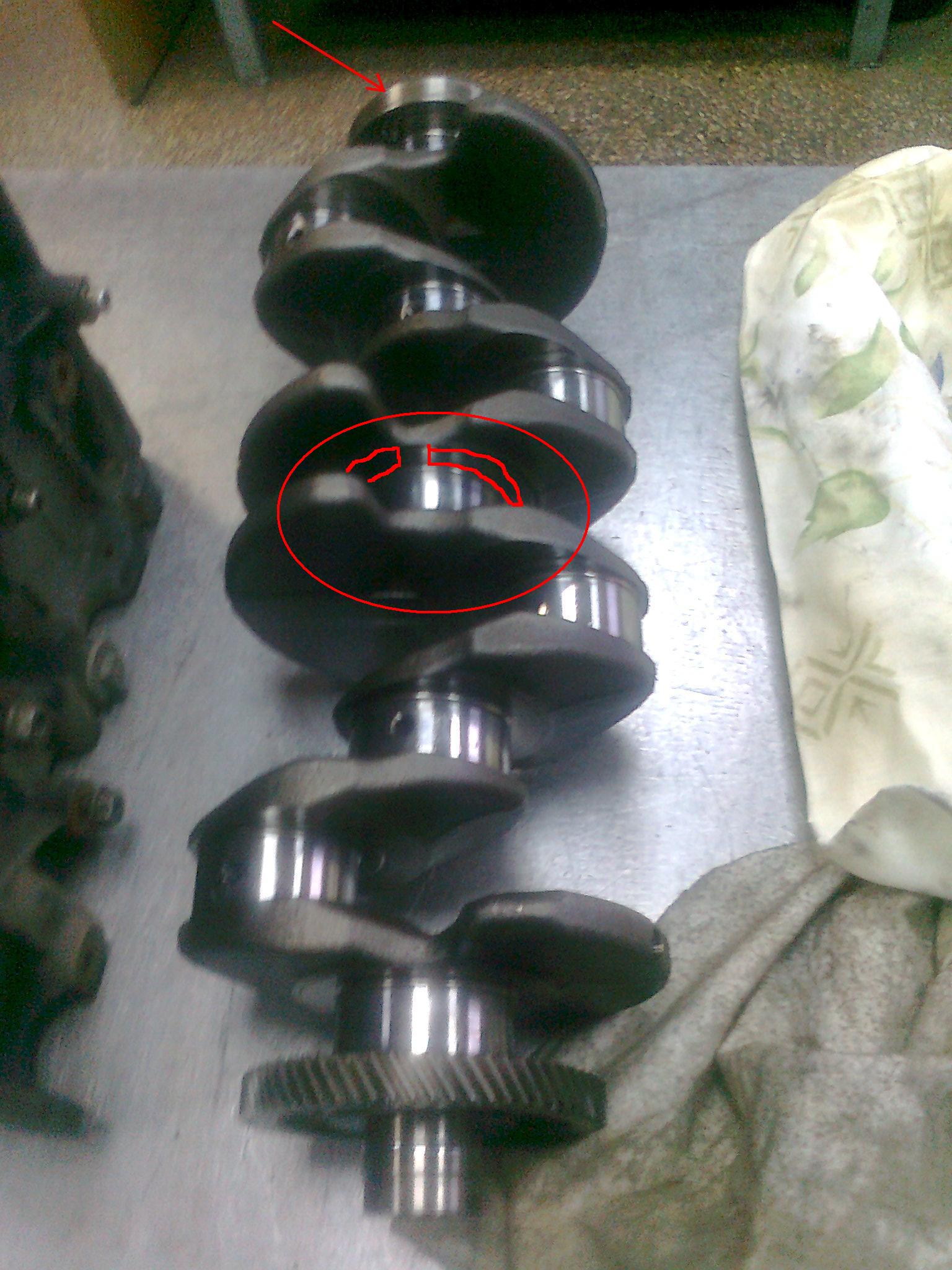

НЕ знаю как на мкпп. но на автомате при снятии обнаружил в том месте где коленвал сходится с первичным валом коробки стоит игольчатый подшипник, он был на глухо сухой. не знаю связано это или нет но его обязательно надо посмотреть. На фото коленвал БМП. по середине ставятся полукольца что бы он не двигался влево вправо, внутри куда стрелка указывает стоит игольчатый подшипник, в него входит коробка.

Сообщение Яуген » 17 мар 2012, 22:32
вот подшипник

Сообщение новожилов » 26 дек 2016, 18:15
Вот что такое "полукольца КВ" :
Но это лишь предположение!!!
Многие дизеля имеют "вибрацию на педали"....и это "норма"!
И не для всех решение проблемы будет одинаковым : (
