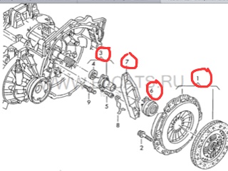

Диск сцепления, нажимной диск, подшипник и вилка???? Правильно???? Подскажите что заказывать?
Какие фирмы заменители можете посоветовать???

Правильно ....меняется все в сборе т.к износ идет на все детали .....в магазине все по вину закажите не парьтесь ...лучше место хорошие найдите где это все поменяют ...

а чо такое вилка? и на маховик надо смотреть! если припаленный менять..
тольно не нажимной а выжимной подшипник :)
механика да же.. диск, корзина, выжимной подшипник... с маховиком идеально...

LASER! писал(а):а чо такое вилка? и на маховик надо смотреть! если припаленный менять..
Вот вика и подшипник .... http://www.passat-shop.ru/glavnaya/tran ... l?vmcchk=1

Вот эти позиции? + маховик
А болты нужны какие-нибудь?

болты не нужны... маховик надо смотреть на предмет поджаренных участков (синие такие будут на нем)
если при троганье с 1-й передачи (на палке) машину дергало ну колбасило, било типо как бы, то маховик точно под замену!!!

мне кажется обойдется стандартным набором... диск корзина выжимной

LASER! писал(а):мне кажется обойдется стандартным набором... диск корзина выжимной
:yes:

При покупке маховика и корзины болты идут обоих в комплекте, отдельно не заказывай.
