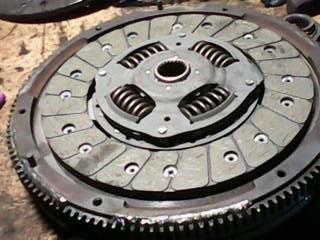

Дано . B6 дизель BMP 2.0l МКПП
Переделал сцепление под обычное .
Вытряс всю начинку из маховика .Обварил но кругу . Подобрал диск сцепления с демпферными пружинами
Диск сцепления подходит от ауди 100 . 92года . двигатель 2.3
Параметры нашего диска . д240 ступица 21.8х 23зуба
Донор д228 ступица 21.9х 23 зуба (одна десятая мм роли не играет . на ступице не гуляет . ее штангелем не увидишь)
Донор по внешнему диаметру 1.2 см меньше . по внутреннему одинаковы .
Площадь контакта с маховиком 100%
Что имеем . полною тишину из под капота .
Первые 20км маленькая вибрация. Диск притирался .
Трогается с места очень мягко. Ни каких ударов и посторонних звуков не замечено .
На данный момент проехал 300 км в рваном режиме . Не буксует . Хватает отлично
цена вопроса
диск сцепления SACHS 1878 030 841 3800р
Выжимной Luk 510 0177 10 2000р
диски сцепления на выбор
Meyle 117 228 2301 1600р
Sassone 2880ST 1600р

это чего ? из двух массового он превратился в одно массовый? :) интересно долго ил коробке осталось?

(Вытряс всю начинку из маховика .Обварил но кругу) А как балансировал маховик? Вибрацию неащющяеш но она наверняка есть. И что будет не вдалеком будующем с вкладышеми и первичным валом КПП???

да тем что такая переделка говорит о безграмотности тс в этом вопросе, вибрации вызываемые силами 2го и 3го порядка разрушат подшипники кк +потянут за собой весь коробас. Ну а про несоответствие диаметра посадочного на валу - смех вообще, не подходит и ладно там же чЧУТЬ_ЧУТЬ :lol:
