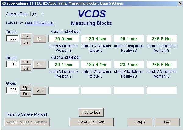

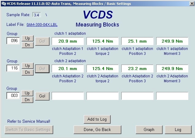

Сегодня сделал адаптацию коробки, т.к. подпинывалась иногда с 3й на 4. и заодно по описанному там рецепту посмотрел ходы штоков... Если верить комрадам со шкодаклуба(сомневаюсь что у них цифры друге на супербах) моему первому сцеплению осталось 1,9мм…
Итак вопросы знатокам:

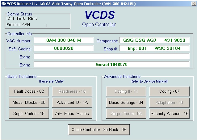

1. Как определить какая у меня коробка?
2. Какие максимальные ходы штоков?
3. Что делать?)))

Сообщение VVS707 » 05 окт 2014, 17:51
Вашему сцеплению пришло время...
116.3 не должно быть выше 23 мм. (96.3 для другого диска сцепления).
Если авто менее 5 лет и 150 кКм заменят по гарантии.
Жаловаться надо так: рывки и вибрации при трогание и перекл 1 на 2, 3 на 4.
