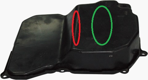

Сообщение Mike08 » 06 ноя 2014, 16:02
figarevich писал(а):Подшипник скорее всего загудел.
figarevich писал(а):Смотря где загудел.Надо искать.
Эээ... :?
Подшипник? В коробке?! В 09G?!!
Andruska писал(а):у меня пассат 2.0 tfsi 2005 09G коробка! коробка работает неплохо! но последнее время был гул в ней,т е в яму я залезал и слушал,шумело вроде где поддон масла акпп!
Если гул четко локализуется в самой нижней точке поддона (аккурат где заборник фильтра) - всё ок, париться не надо.
Можете ради прикола поменять фильтр на аналог для неглубоких поддонов (он меньше по высоте), гул может исчезнуть совсем или уменьшиться.

Сообщение ivvan » 07 ноя 2014, 06:25
Mike08 писал(а):Если гул четко локализуется в самой нижней точке поддона (аккурат где заборник фильтра) - всё ок, париться не надо.
у меня именно по центру поддона гудит, как узнать поддон глубокий у меня или нет?
B6 2007г BVY 6АКПП ХАЙ
Touareg 3.2L 6АКПП
ivvan
Сообщения: 201
Зарегистрирован: 08 май 2012, 07:21
Откуда: Барнаул
Re: Гул АКПП 2.0 TFSI 09G
Сообщение Mike08 » 07 ноя 2014, 08:48
ivvan писал(а):у меня именно по центру поддона гудит, как узнать поддон глубокий у меня или нет?
1. "По центру" - это где отмечено красным или где зеленым?
2. Узнать просто. Если машина пассат B6 - поддон глубокий :)
Если же речь про фильтр, который установлен - по дефолту ставился соответствующий, под глубокий поддон. Если его уже меняли - что установлено сейчас без снятия поддона не определить, думаю это очевидно...

Сообщение ivvan » 07 ноя 2014, 09:41
Mike08 писал(а):1. "По центру" - это где отмечено красным или где зеленым?
там где зеленым
Mike08 писал(а):2. Узнать просто. Если машина пассат B6 - поддон глубокий :)
Б6 ))
Mike08 писал(а):Если же речь про фильтр, который установлен - по дефолту ставился соответствующий, под глубокий поддон. Если его уже меняли - что установлено сейчас без снятия поддона не определить, думаю это очевидно...
фильтр меняли, вместе с маслом, вот после и появились посторонние звуки, но фильтра были одинаковы 100%, сравнивал.
