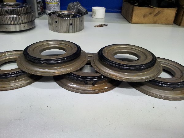

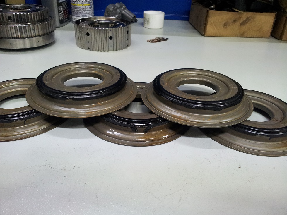

Сообщение пассатовод174 » 05 июн 2015, 20:13
поршня сто пудов, ну и пакеты смотреть надо. Такая же херь, фотку моего поршня незнаю как выложить сюда

Сообщение Quattroff » 06 июн 2015, 00:10
Пассатовод174, нужно уменьшить размер фото до 1024х768 максимум и тогда фотка прикрепится. Вот, например
