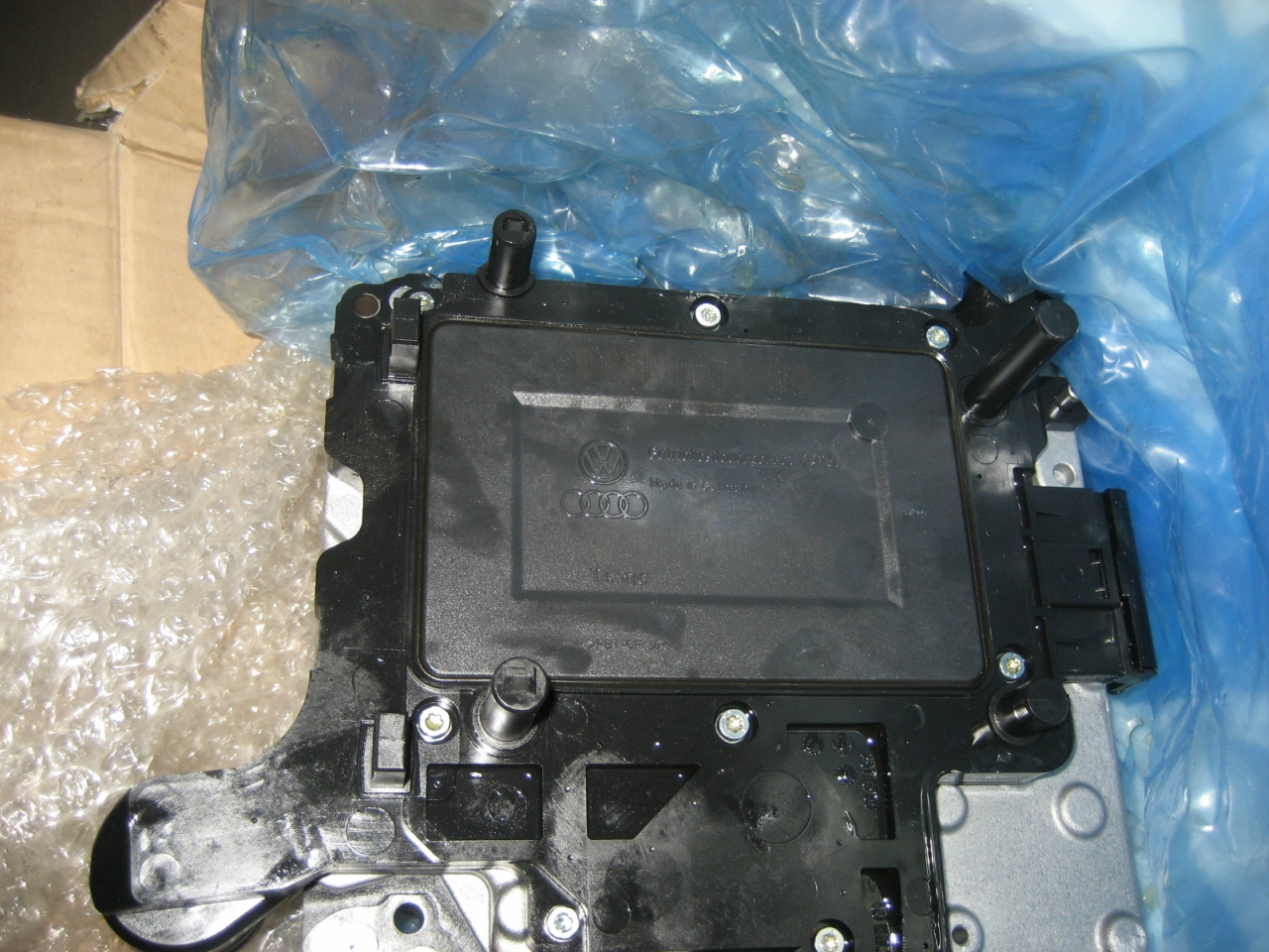

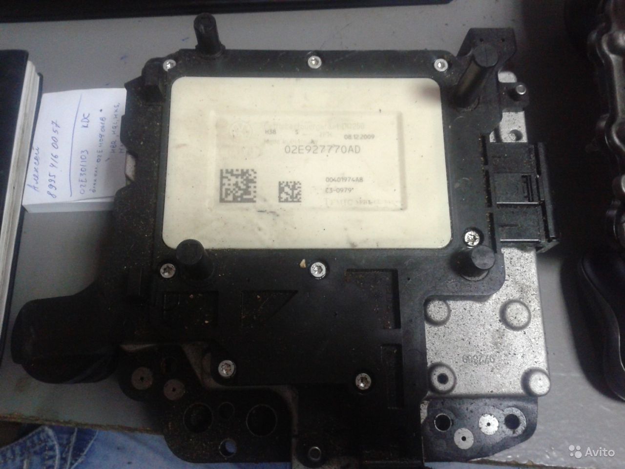

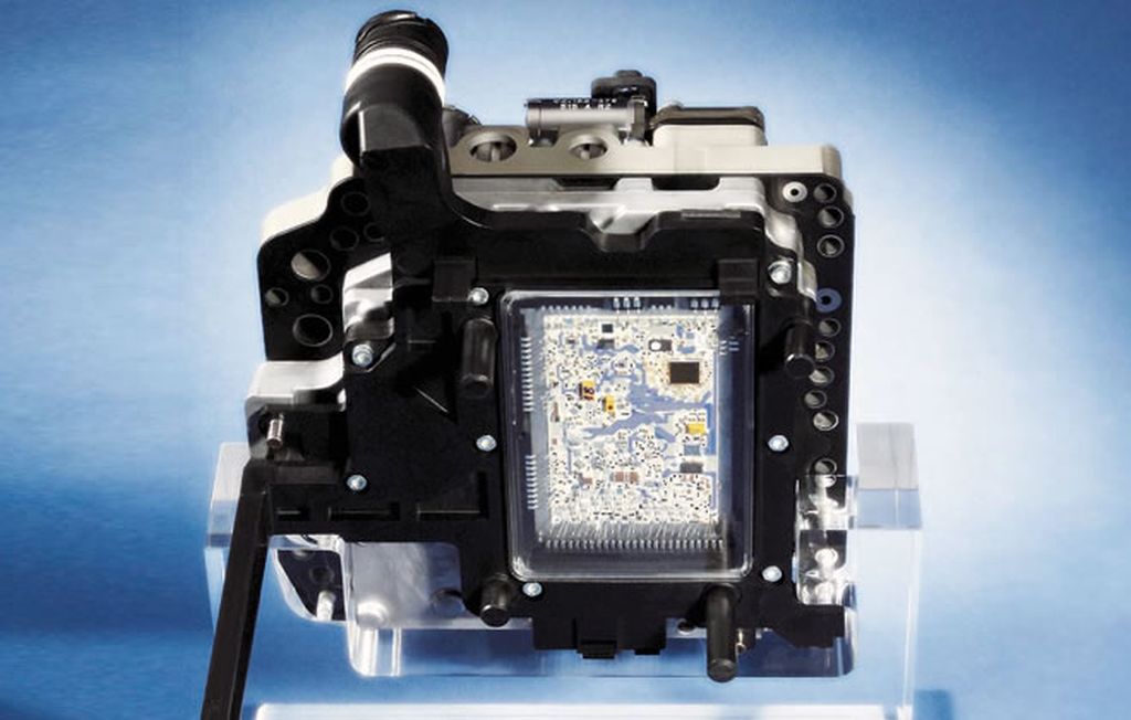

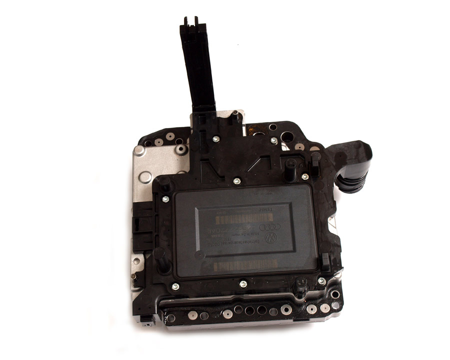

В общем вот нарыл
Черная с номером
Белая
Вскрыт

Сообщение DJI » 23 авг 2015, 19:13
Daniliv, посмотрел внимательно, есть на мехатроне номер платы. Только еле видо - 2Е927770АЕ

У меня на самом мехатроне 02E325025AE (его я не снимал)
