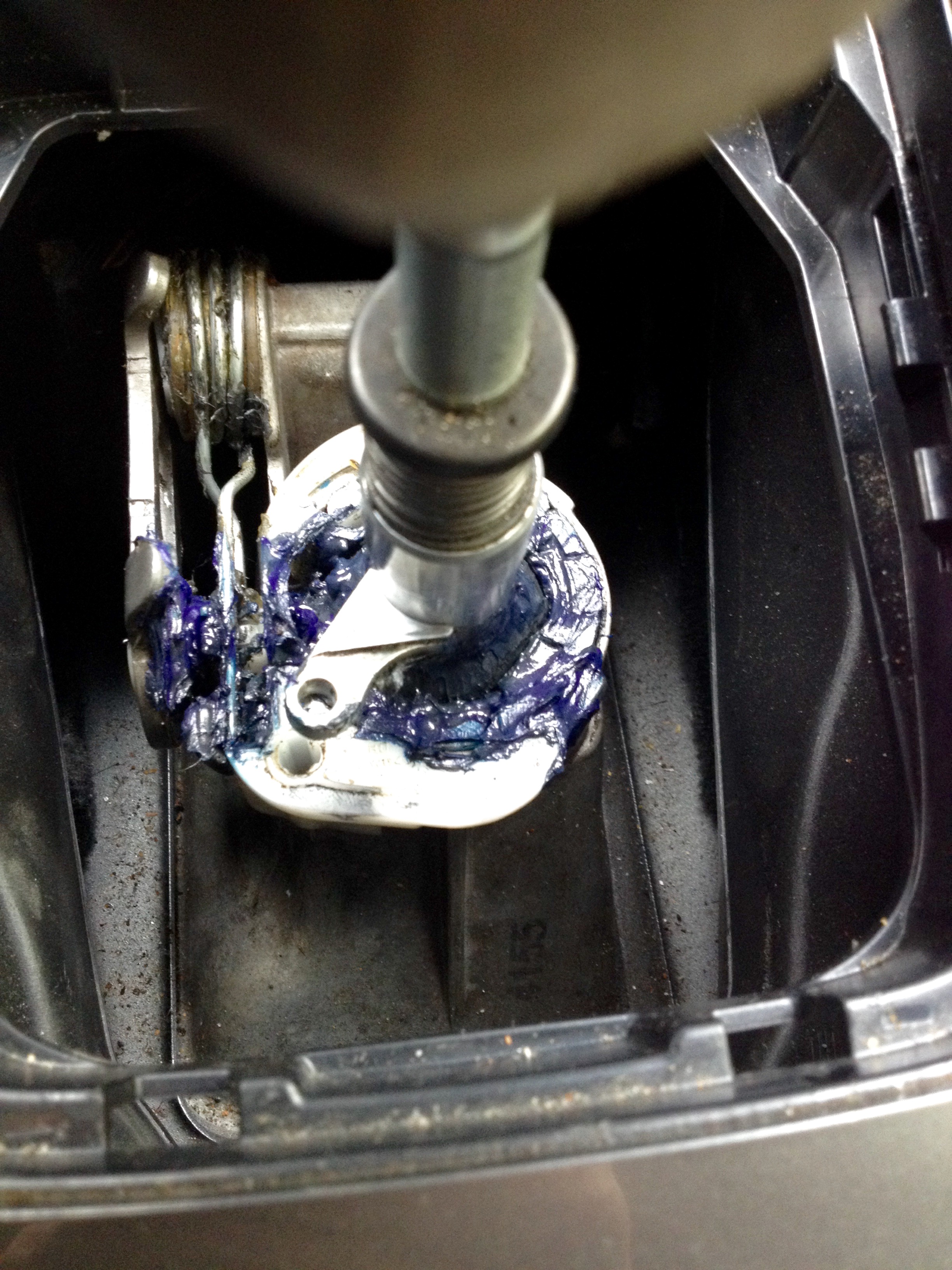

Сообщение Denis85 » 29 мар 2017, 05:11
На втором скрине деталь номер 10 (рычаг треугольной формы), а с салона здесь что то Не похоже..
С салона - сильно люфтит пластиковая деталь (раньше их обзывали черепахами) , в этой пластиковой обойме ходит шар вала переключения передач.. Остальное в норме вроде.. Заранее спасибо !
