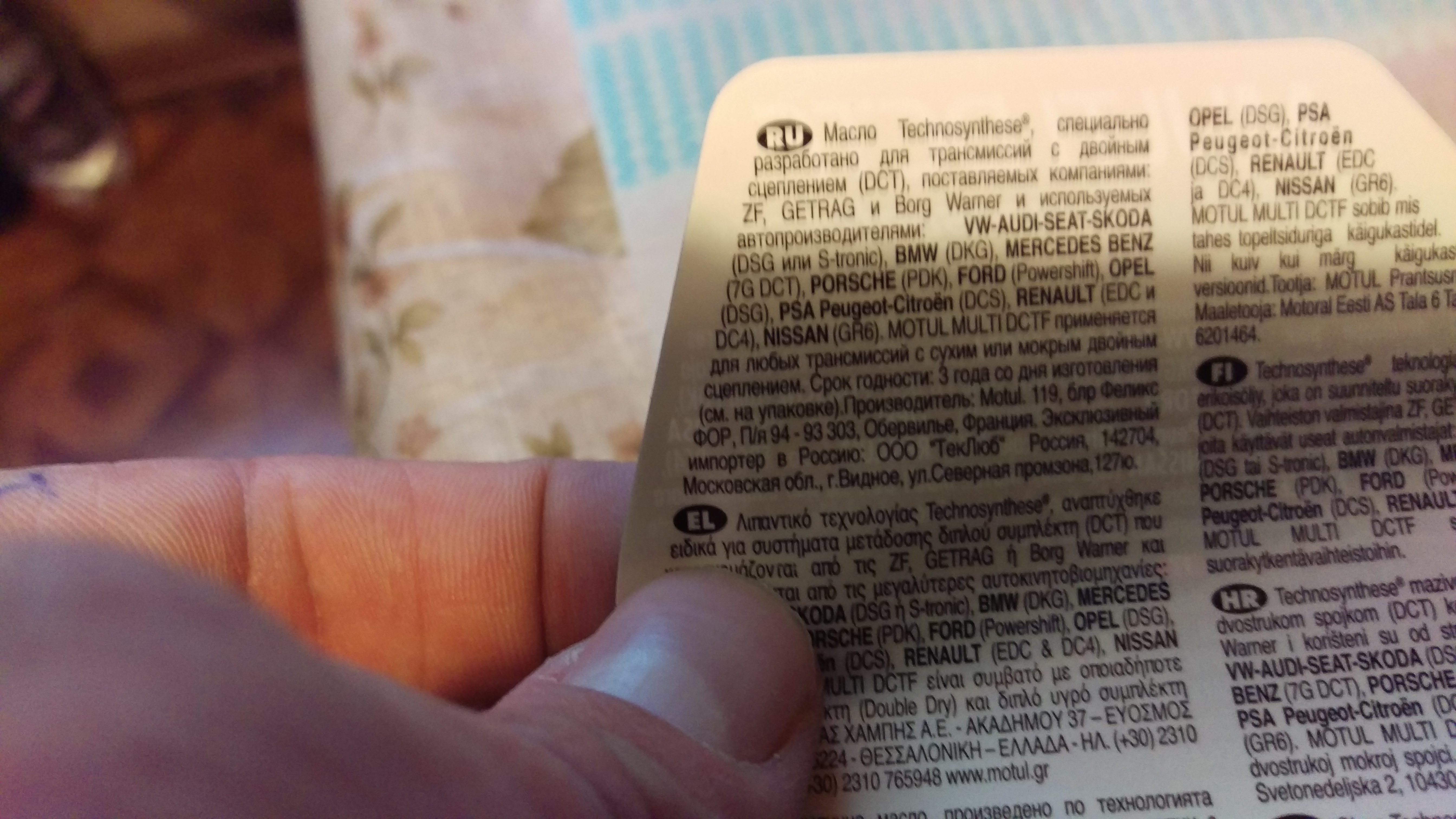

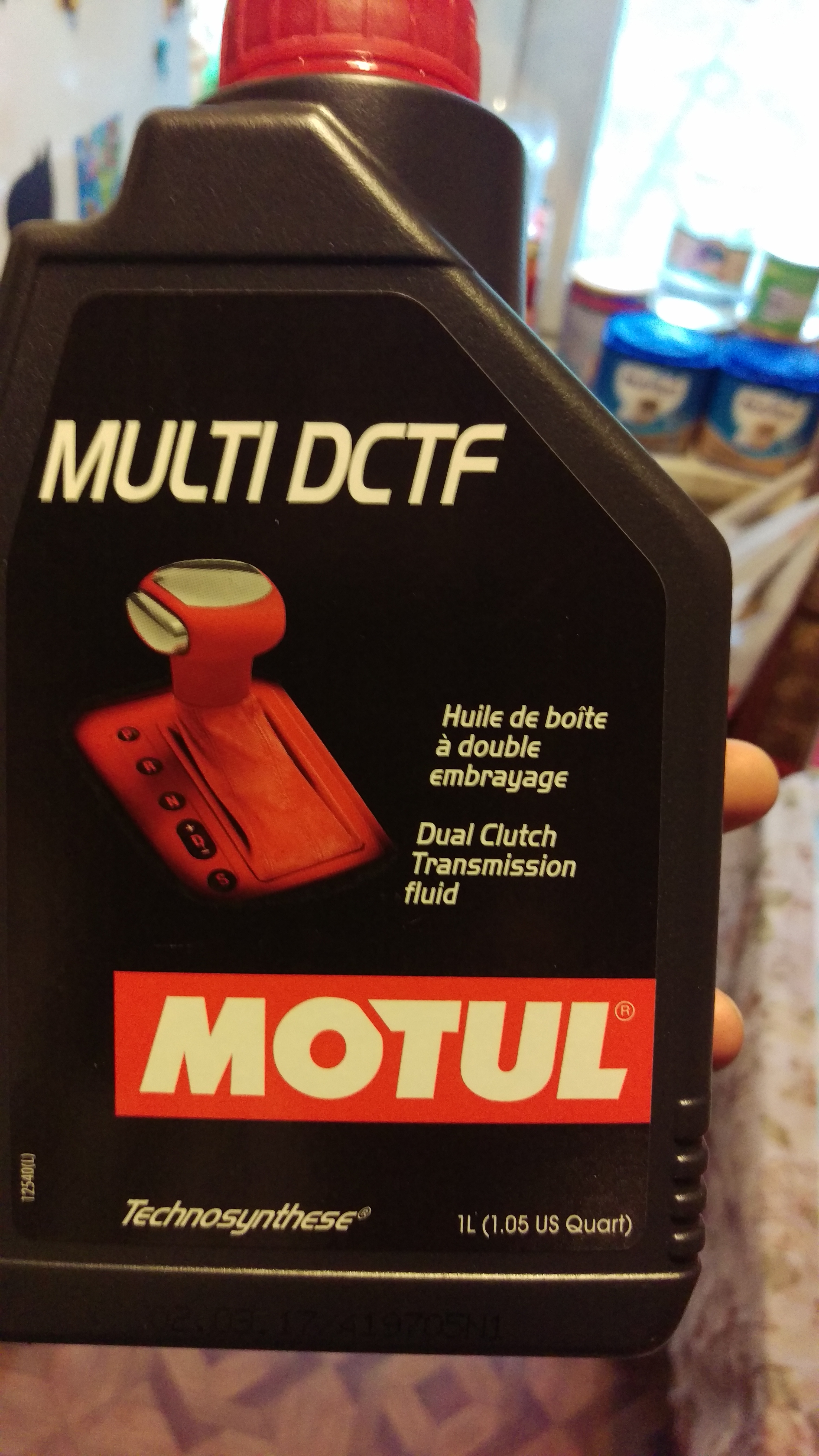

Сообщение Volkov » 08 май 2017, 16:28
boss181
Ток прикол в чём, есть мотюль 105786 - 685 за литр.
И есть мотюль 103910 - 745 за литр. И чё лить-то??

Сообщение boss181 » 09 май 2017, 19:02
Volkov писал(а):boss181
Так как коробка в разборе, всё смыто и прочищено.
По отзывам думал плеснуть мотюля. Народ не жалуется.
Ну уже ответили, это одно и тоже масло, они сменили артикул и форму банки.

Сообщение Volkov » 11 май 2017, 17:25
Вот motul 105786
