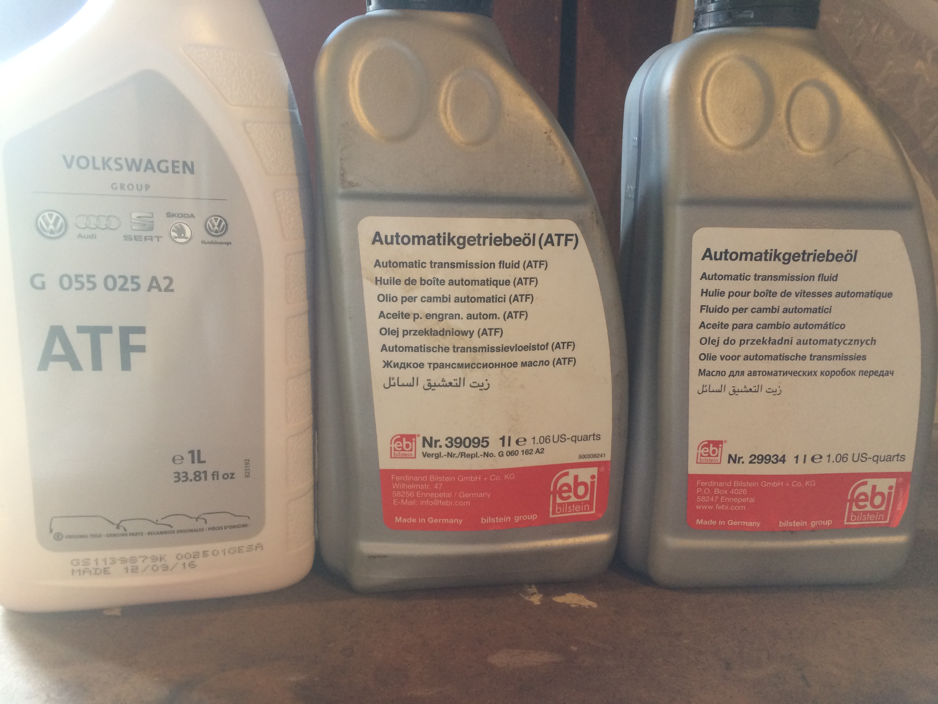

Сообщение azart » 01 июл 2017, 16:30
день добрый)

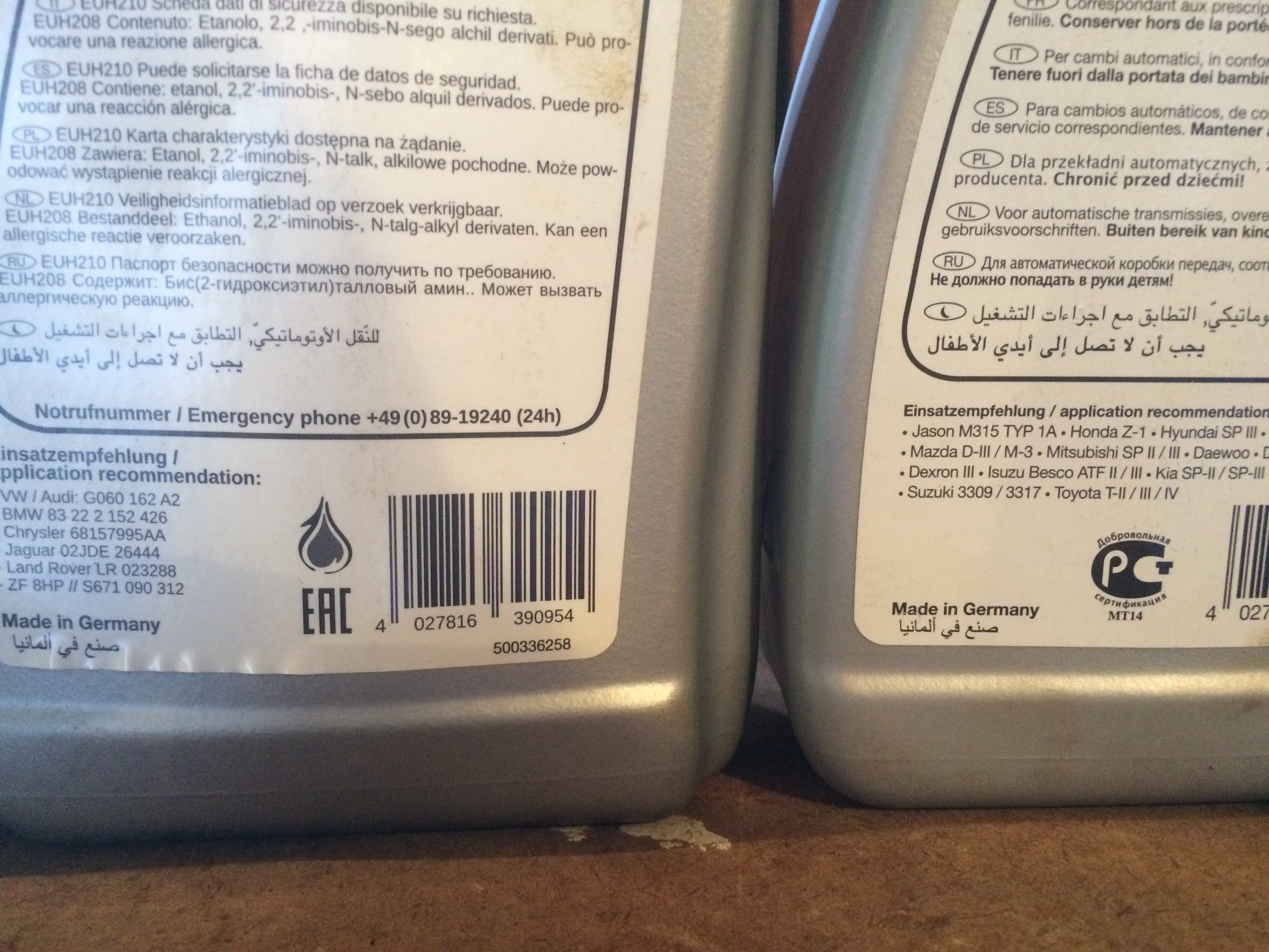

господа знатоки подскажите,столкнулся вот с такой проблемой,меняю кароч масло в коробке,айсин которая.есть 3л оригинала и 3л феби,феби одна с vw спецификацией ,другая для япов.вопрос что смешать с оригиналом в районе 1л?
на фотках спецификации масел.
1.8 tsi bzb,tip-tronic,high line

Сообщение +михалыч » 01 июл 2017, 18:11
Зачем смешивать разные масла, феби с ваговским допуском это другое масло смотрите код. Возьмите мобил 3309, это то что идёт в оригинале.

Сообщение сергей1982 » 01 июл 2017, 22:07
Лучше не мешать, дороже выйдет :D

Сообщение сергей1982 » 01 июл 2017, 22:08
Я на мобиле всё пучком)))
