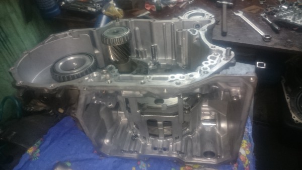

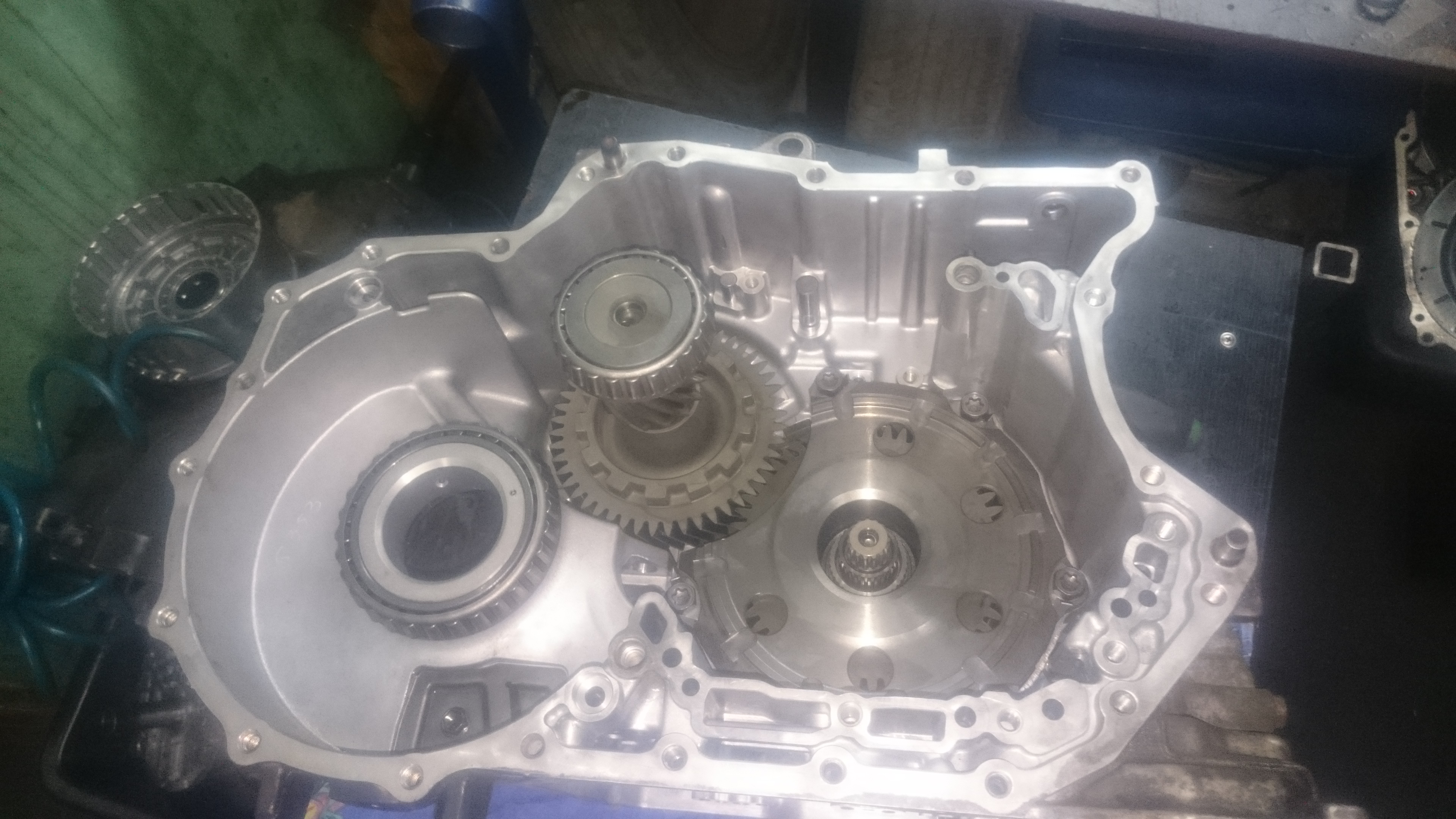

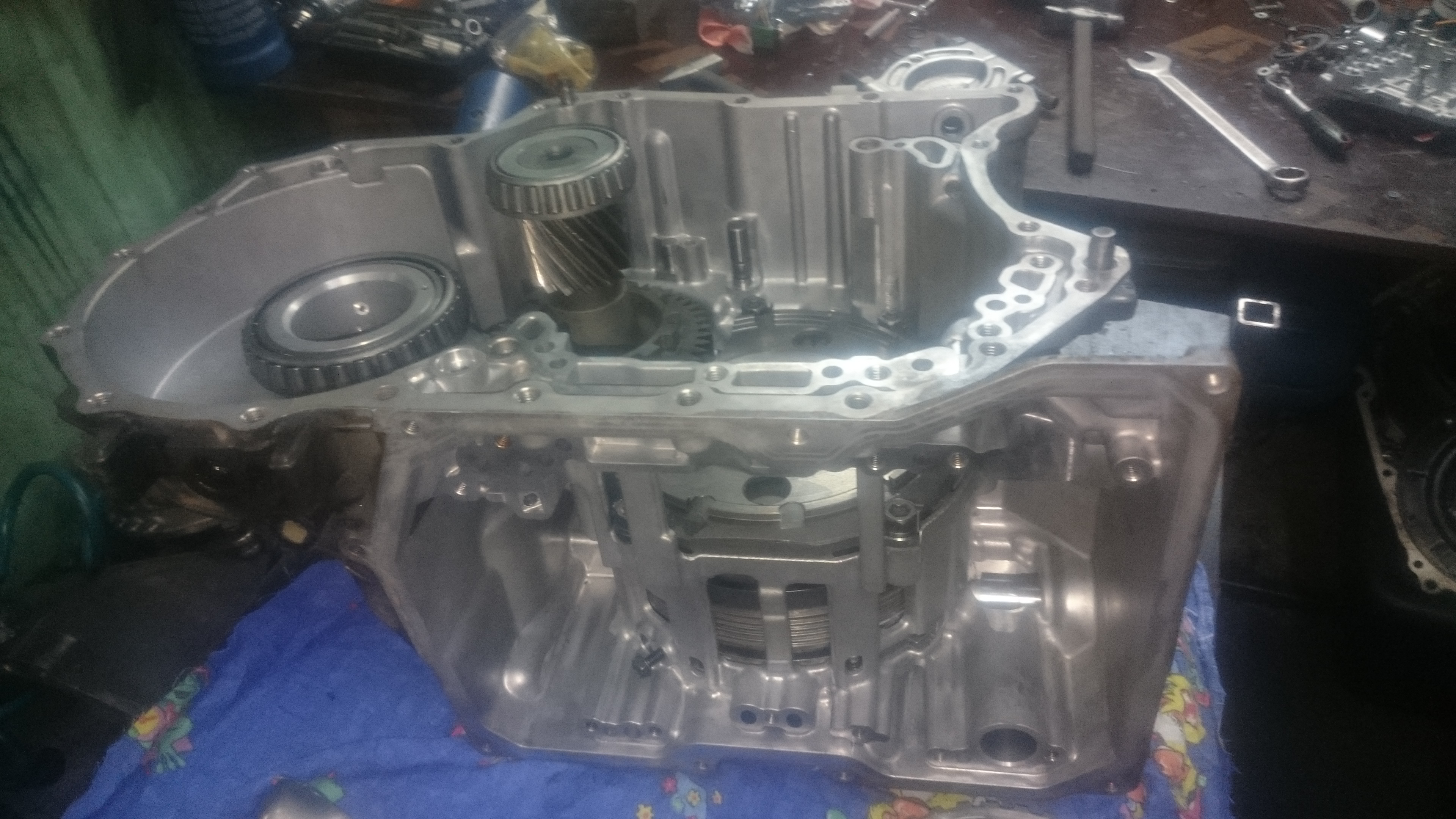

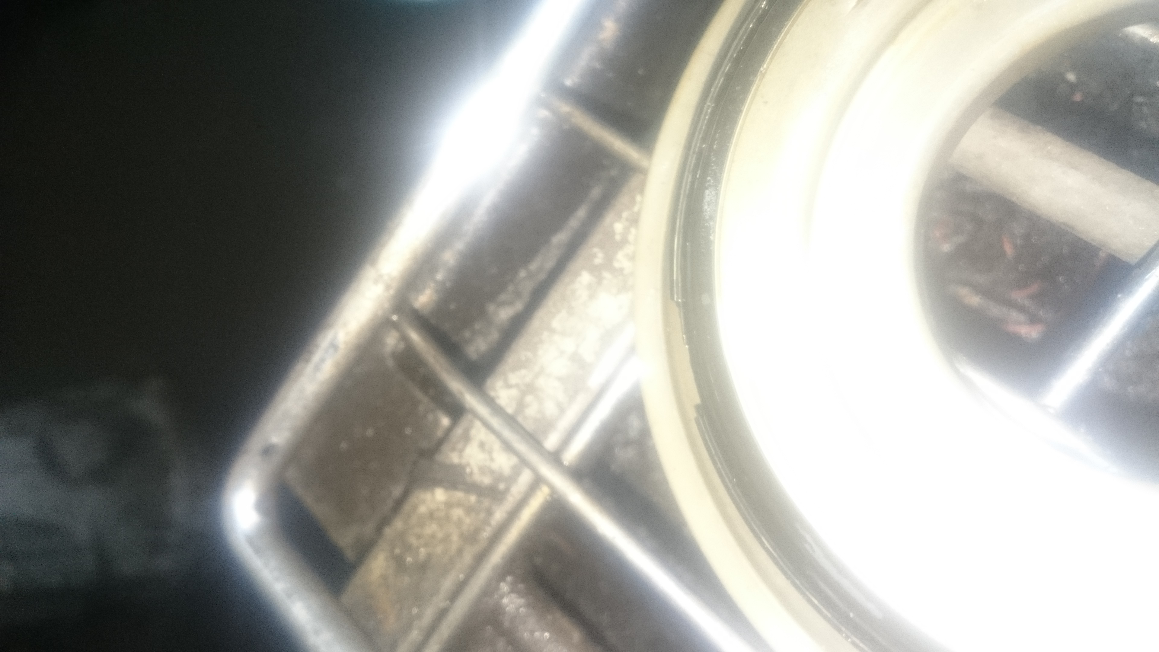

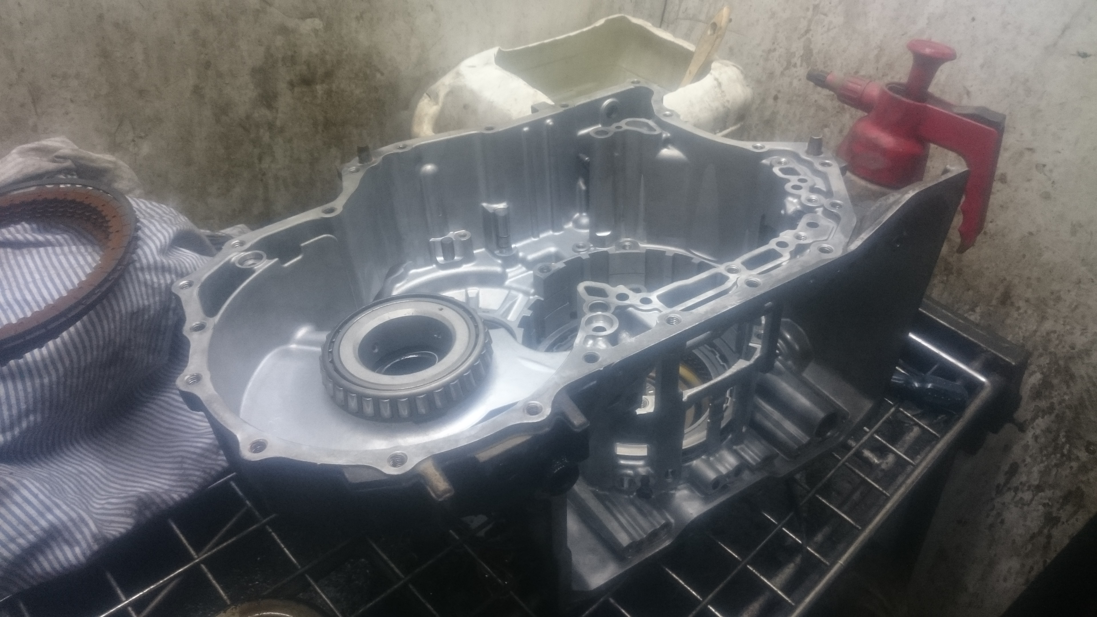

Сообщение C@HeK » 04 дек 2017, 12:04
Пара фоточек. Поршень с разорванной юбкой и сам короб.
Резина на поршне совсем дубовая и уже довольно легко крошится

Сама коробка
Вот из-за чего весь сыр бор
