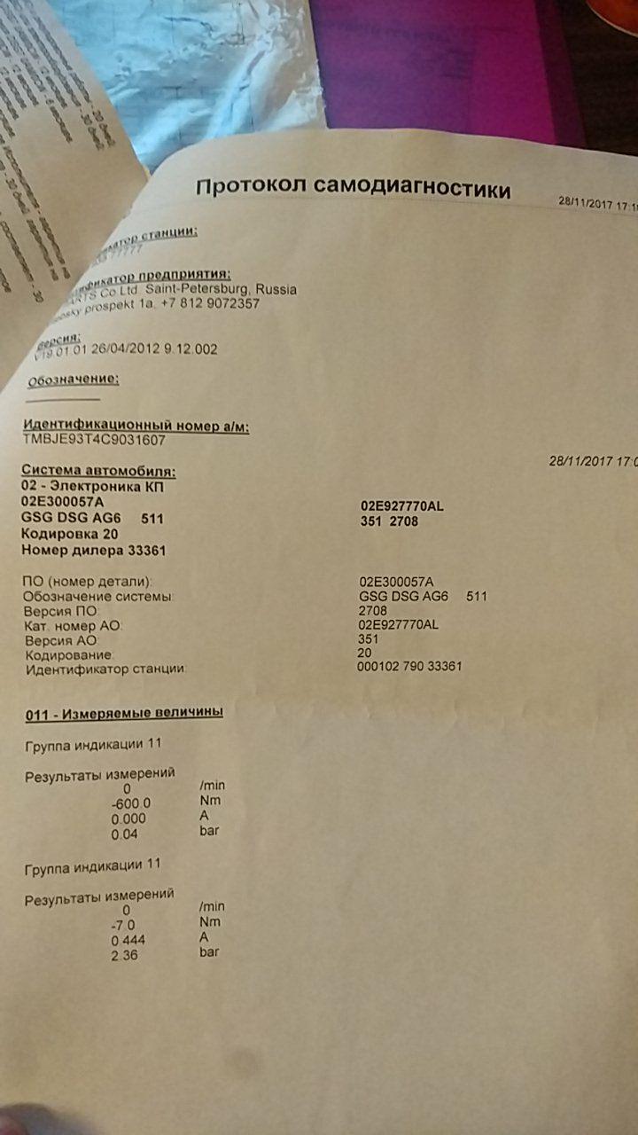

Здравствуйте. В сервисе по ремонту дсг менял маховик и заодно была бесплатная диагностика dsg6. Маховик поменяли, все ок. По диагностике сказали что на данный момент с коробкой все ок, но мехатроник у меня умирает. Цена по замене под ключ 65 000. По езде никаких проблем нет, не дергает ничего. Действительно так или разводят? Сказали что датчик давления не показывает 0 в нейтрале, а показывается 0,01-0,03(4). Типо такого быть не может. Но у любого ведь датчика есть погрешность? Единственное за коробкой стал наблюдать щелчки при понижении, но сколько форумом перечитал, везде говорят что это нормально, тк это механика, так же в том сервисе сказали, что щелчки при понижении это нормально. Везде читаю, что диагностика проходит на ходу дсг, но мастер сел в машину с компом, дергал из P в N и D, никуда не ездил.
Есть ли в питере такие же гуру, как Андрей из москвы?

в данном сервисе работают высококлассные специалисты)))))))голимый развод ;)

Андрей, поэтому я и стучался к вам в вотсап вчера ) то есть по данным выше ничего сказать нельзя ? Датчик если показывает не 0, не означает что все капец ?

у вас все нормально, выдохните
