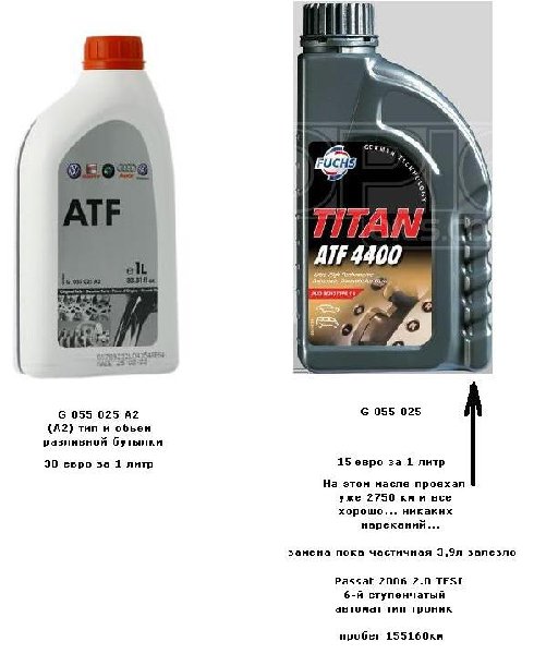

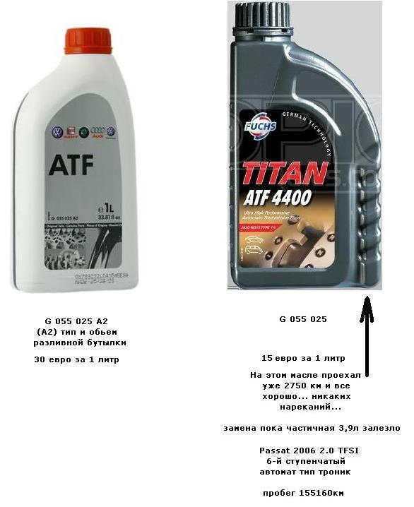

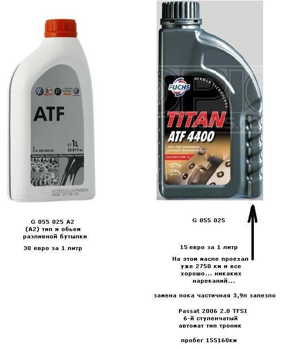

Сообщение NICKYOO » 20 сен 2011, 15:20
К стати "G055025A2" это типа оригинальный код масла АКПП... но на аналоговых маслах типа ATF TITAN 4400 написано только G055025 без A2 в конце... я спросил ОД на насчет этого... сказали что A2 это означает обьем и тип бутылки в которой расливают это масло... то есть A2 в принципе это не вопрос по техническим характеристикам масла... И масло ATF G055025(A2) (белая 1л. бутылка с красным калпачком) у ОД у нас в Кишиневе стоит 30 евро за 1 литр... А "ATF TITAN 4400 G055025" 1 литр стоит 15 евро... Я поставил себе "ATF TITAN 4400 G055025" зделал частичную замену, залили 3,9л. проехал пока 2800км и вроде ничего... едем без рывков... и все нурмуль... проеду еще отпишусь... а! да... и фильтр тоже менял...
