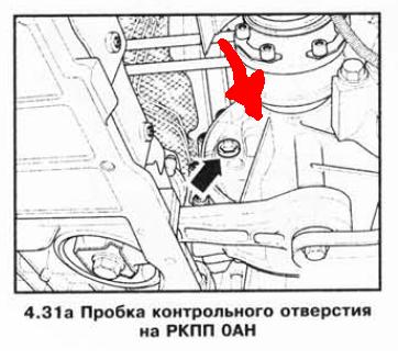

на самом деле что бы получить удобный доступ к кпп, нужно будет снимать аккум, площадку под ним, воздушный фильтр с корпусом и часть воздуховодов, но при наличие инструмента это много времени не займет
Dmitriy
Сообщения: 2686
Откуда: Харьков
Re: Сопун на ручной КПП
Сообщение Dmitriy » 23 янв 2012, 13:12
вот примерно там и ищите, фото поконкретнее не нашел

Сообщение kolumb » 23 янв 2012, 14:10
Спасибо!
