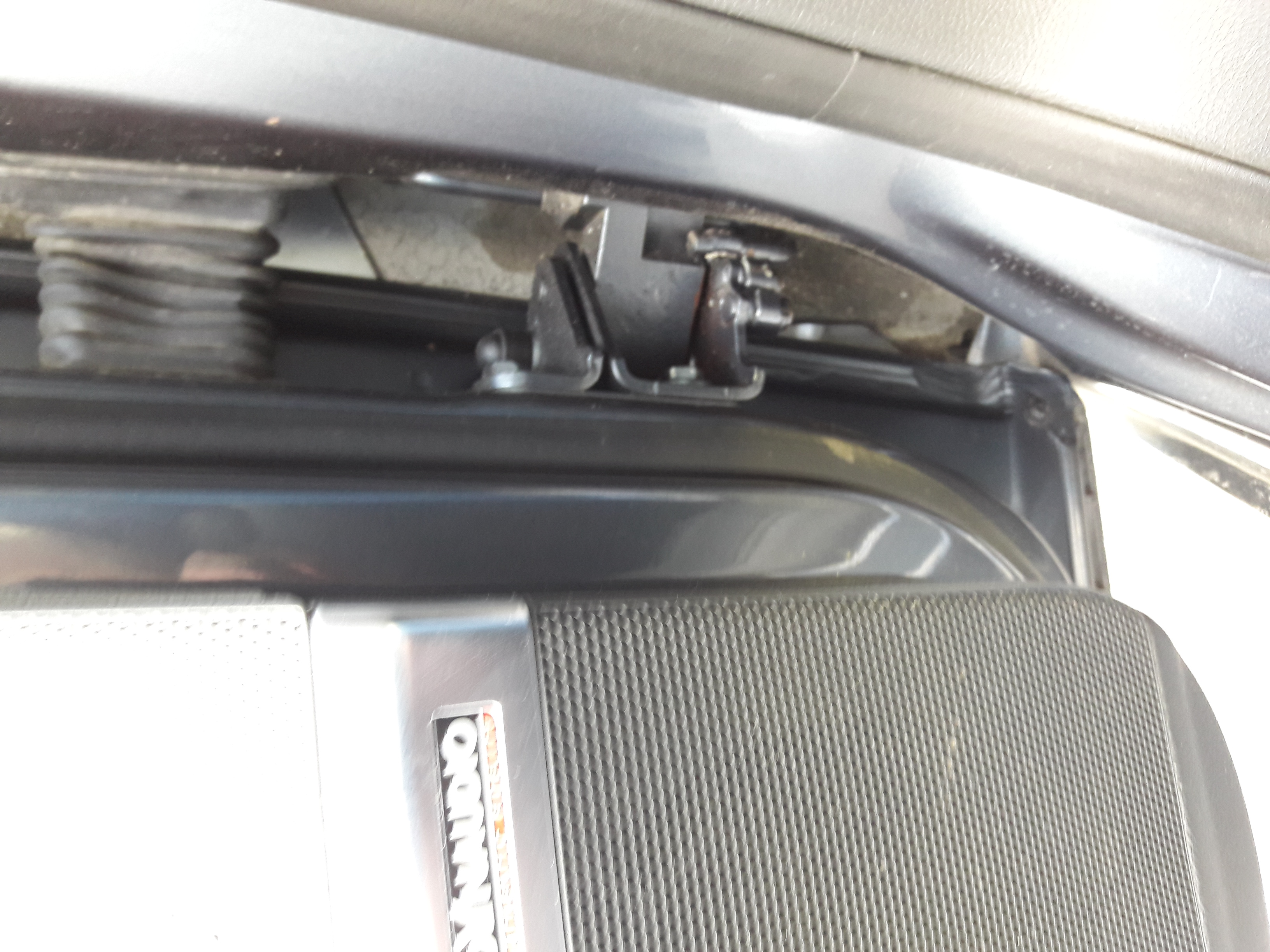

Сообщение Pirogoff2005 » 09 авг 2016, 00:50
Вот так примерно выглядит с водительской стороны, там где были проблемы.

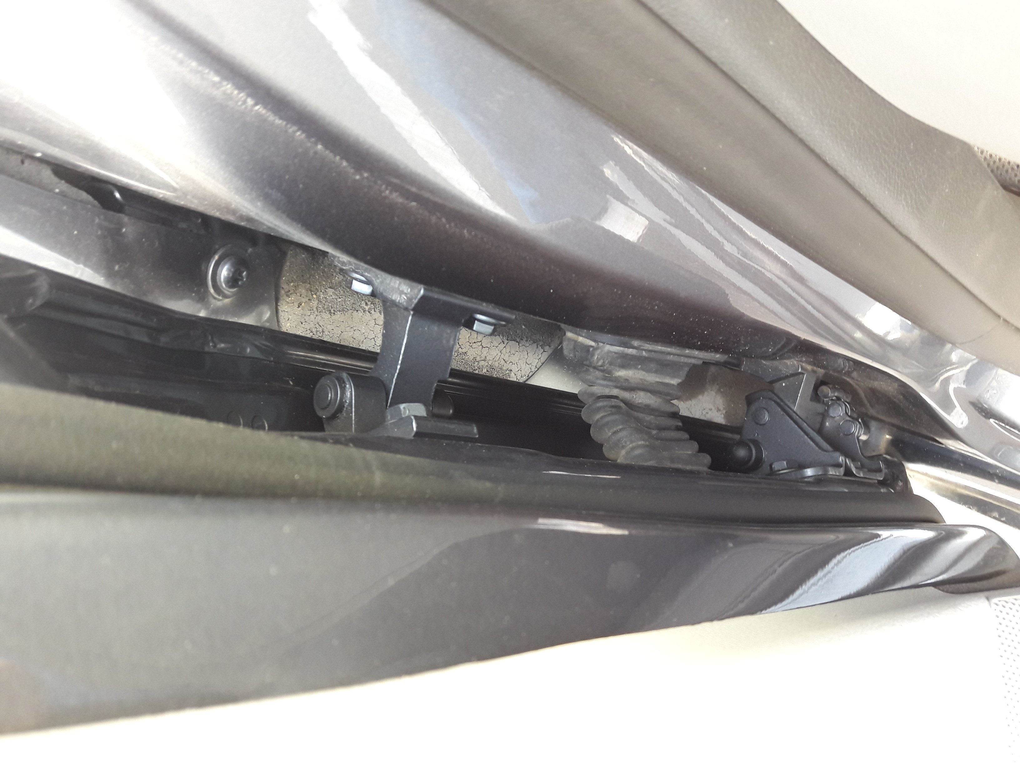

Сообщение Юра Криков » 09 авг 2016, 14:18
Pirogoff2005 писал(а):Вот так примерно выглядит с водительской стороны, там где были проблемы.
Давольнатаки чисто у Вас.У меня гораздо грязнее -
Мыл последний раз по весне.

Сообщение Pirogoff2005 » 09 авг 2016, 16:45
Да не могу сказать что туда что то летит.
Я в основном промывал нижнюю петлю, на фото видно, между пластинами зазор, туда очень много проливал
