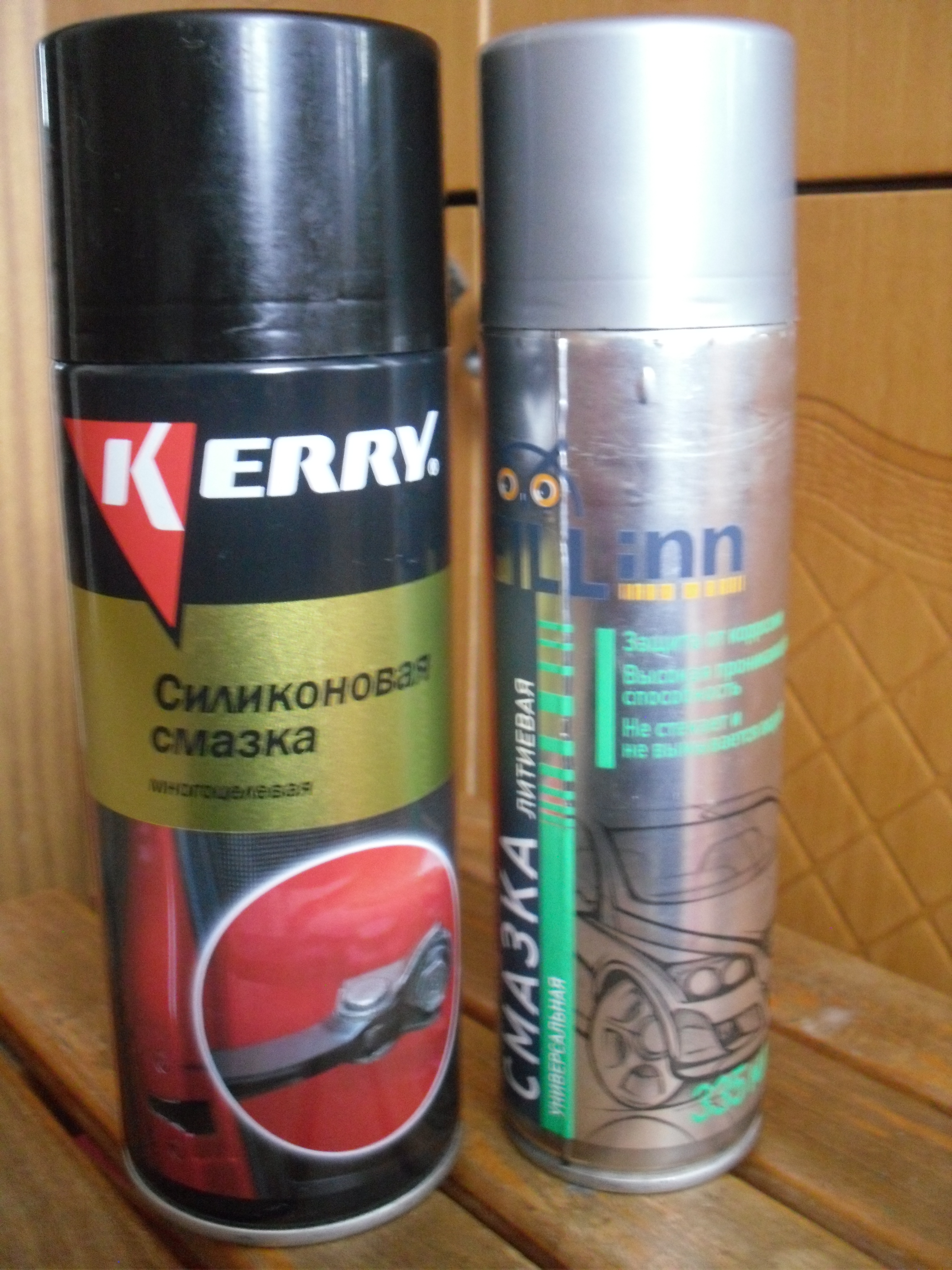

Доброго дня, уважаемые форумчане! Для смазки личинок дверей использую сначала силиконовый спрей (сильно текуч,но выгоняет влагу и создаёт микроплёнку),а потом прохожусь литиевой смазкой (несколько раз,дав ей загустеть)предназначенной для смазки замков и петель.Использую литиевую смазку для смазки крепления контактов проводов, крепящихся болтами в блоке предохранителей под капотом,тряпочкой убираю лишнюю смазку(она не диэлектрическая),после обработки контакты не окисляются,проверено.Может замки давно не мазались и звон метал об метал даёт о себе знать.Резинки обрабатываю силиконовой смазкой (после мойки зимой обязательно), смазку наношу на губку и мажу все резинки по кругу( не забываем багажник) ,при распылении спрея страдают сиденья и панель. На одном из форумов читал,что на петлю замка(прикрученную к кузову) накручивают скотч( в пределах разума) и дверь мягче закрывается .Удачи.
