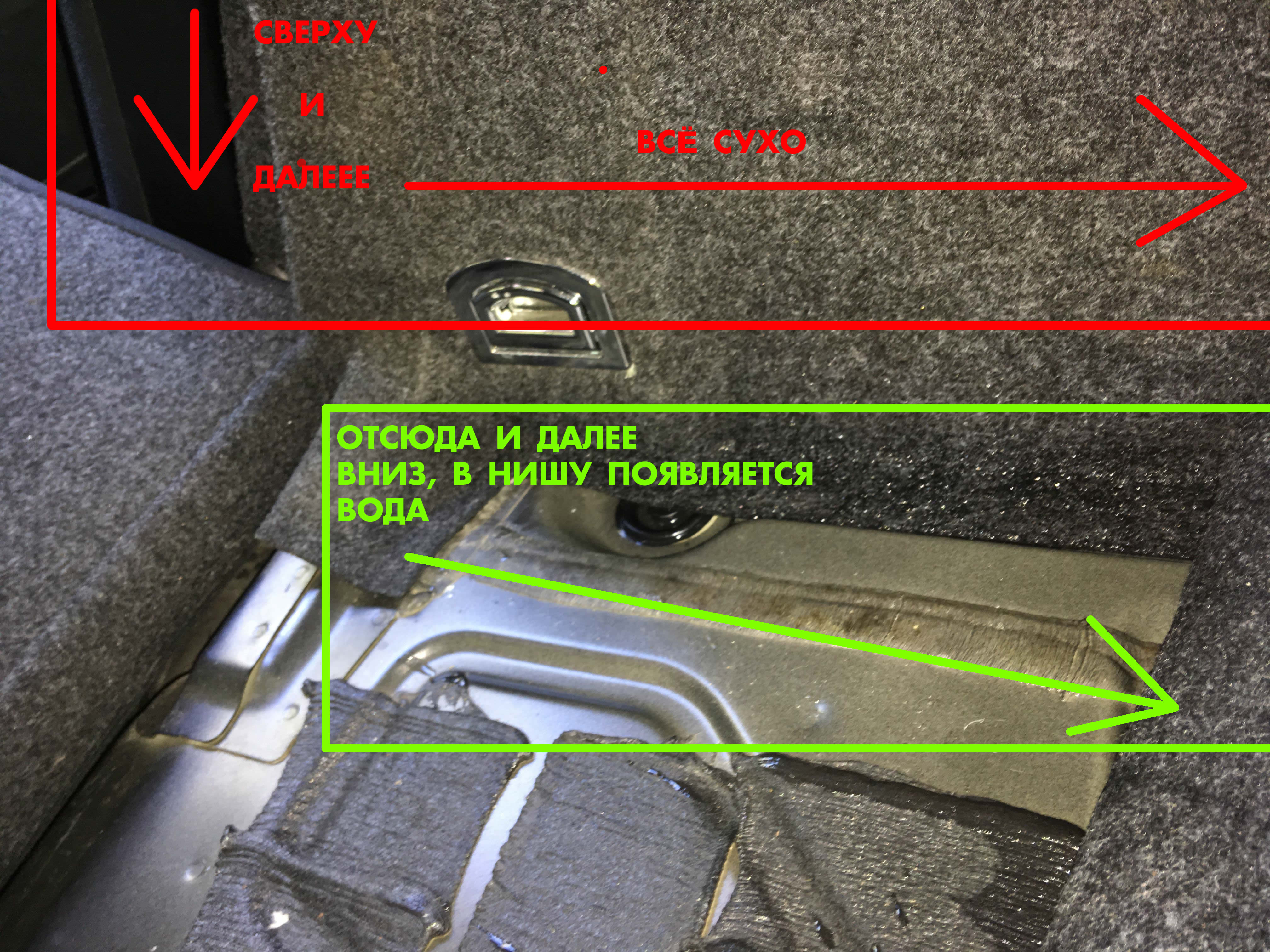

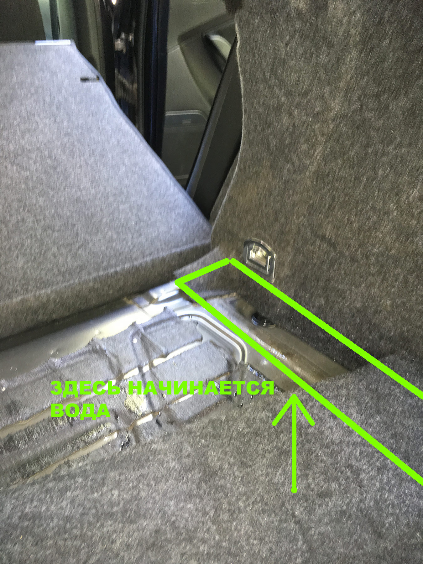

Вода в багажнике
Сообщение swbb » 07 июл 2019, 09:58
После обильных ливней.
Такая картина:
Начало берёт, примерно, отсюда и дальше льёт в нишу:
Куда "копать", дренаж или...?

Re: Вода в багажнике
Сообщение swbb » 07 июл 2019, 16:53
boroda II писал(а):Люк есть? Седан я так понимаю.
Люка нет, седан.
oowoo писал(а):уплотнительную резинку крышки багажника чаще протирайте и её место прилегания к самой крышке. Мне помогло. Ещё если резинка хоть где порвана в нижней части проёма то тоже 100% будет вода в нише запаски
Уплотнительная резинка - новая (оригинал) стоит. Так же, новые резинки (которые закрывают рычаги (или как они называются) открытия багажника) стоят.
Как раз и менял из-за этого. Но всё равно - где-то течёт.
Вода появляется именно у того места (на второй фотке, в первом сообщении) и стекает уже вниз, в нишу.
Вверху всё сухо.
Как-то так:
Выделил - откуда начинается вода. В остальных местах всё сухо.

Сообщение El Gato » 07 июл 2019, 21:07
Снимите обшивку багажника сбоку. Не может вода сама по себе внизу образовываться. Она стекает сбоку, а сухо там потому, что обшивка эта не в плотную прилегает к металлу, поэтому и сухая. А вода стекает по металлу. Вопрос откуда.
У моего знакомого на ауди а4б8 было, правда спереди. Оказалось, что стекло было не проклеено и в одном месте протекало. Сбоку обшивка сухая, а ковёр весь в воде.
Так что ищите. Ещё можно после того, как обшивку снимите, попросить, чтобы кто-то сверху ведром воды вам полил. Сразу будет видно откуда течёт.

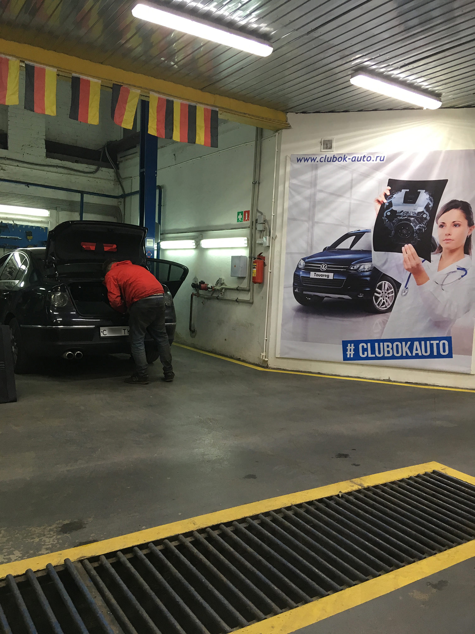

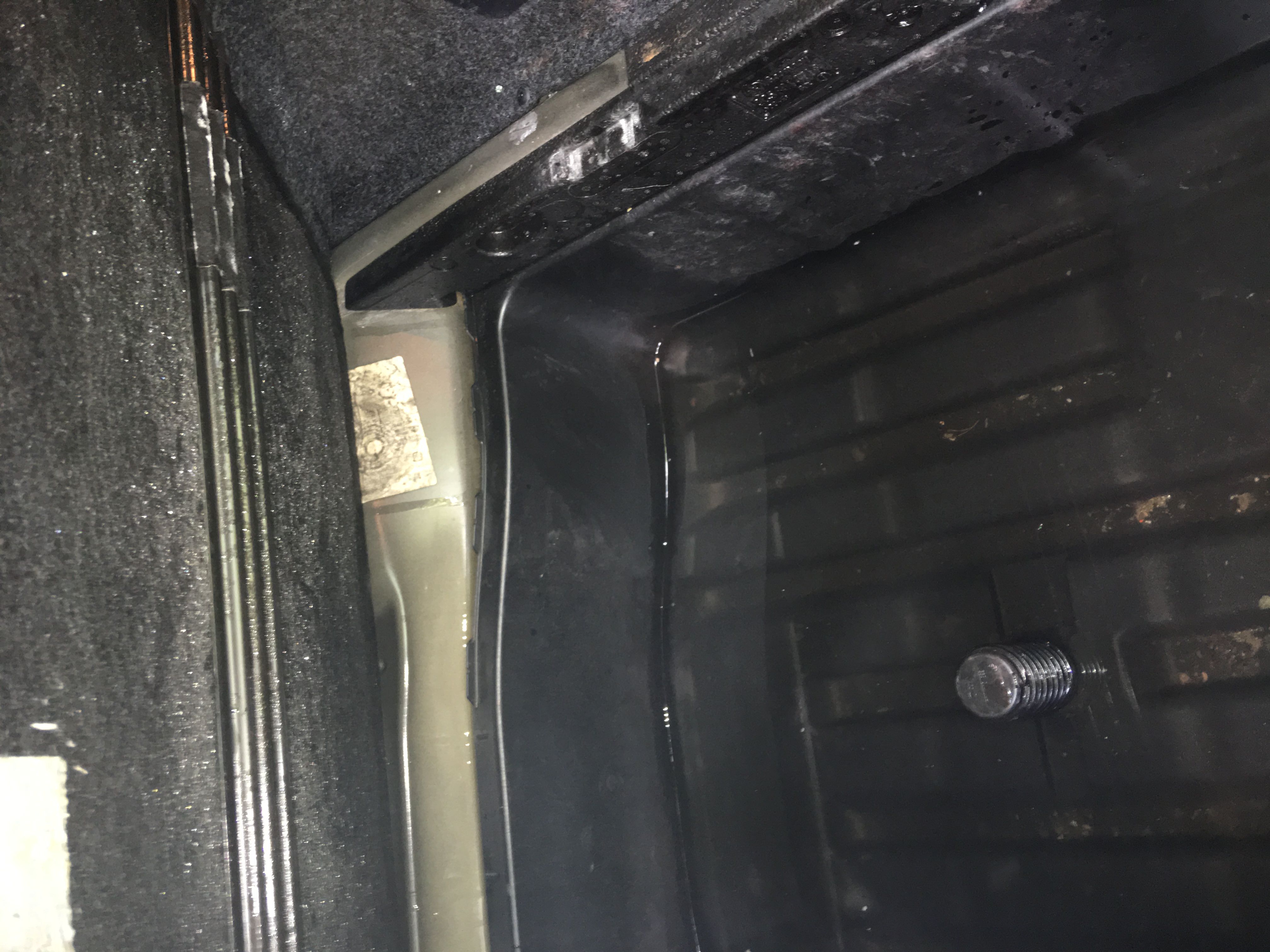

Сообщение swbb » 16 июл 2019, 08:33
Юра Криков писал(а):...
И отпишитесь обязательно о решении проблемы...
В общем, съездил я всё-таки в клубный сервис - по-мимо протекания багажника, нужно было ещё кое-что сделать.
Итак, по факту - протекало из-за отвалившейся трубки.
Что самое интересное - эта трубка постоянно почему-то слетает (не в первый раз уже).
Трубка оригинальная (с надписями), когда её одеваешь - сидит плотно, но всё-равно из-за чего-то слетала.
Закрепили её хомутами, перед этим, конечно, всё прочистили/продули - все дренажи.
Будем "посмотреть".
Кстати, когда сняли обшивку, то в правой нише было очень много воды и она, видимо, перетекала к задним сиденьям и уже оттуда стекала вниз в нишу запаски.
