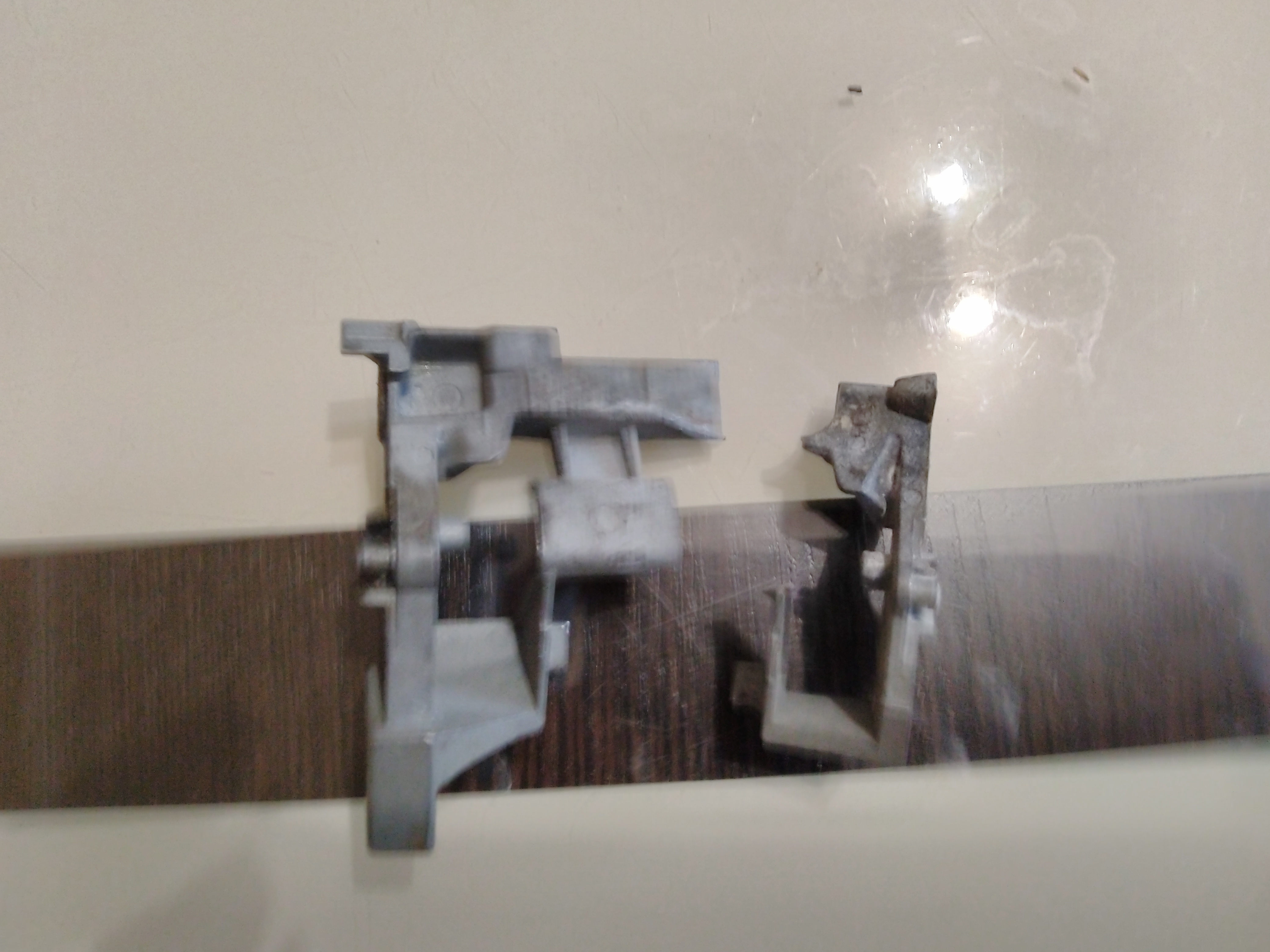

Всем добрый день. Меня тоже коснулась проблема не открытия водительской двери наружной ручкой. Предистория : последний месяц для открывания водительской двери приходилось сильнее дергать за ручку. И в один прекрасный день дверь не открылась снаружи. А так как, был уже весьма начитан (нагуглен) по данной проблеме, решил купить тросик. Цены в магазине типа : экзист, автодок (не реклама) на тросик около 2500р и доставка около 3 дней. В одном из этих магазинов в 35 км. от меня лежал в наличии один, но не родной, а двоюродный по цене 450р., который и был приобретен. Позавчера вечером начал разбор двери, и оказалось что проблема не в тросике, а в алюминиевой подпружиненной скобе, которая находится внутри кронштейна ручки, в которую вставляется ручка и этот тросик со стороны шарика. Эта скоба попросту лопнула и с ручкой не взаимодействовала. Посмотрел опять в магазины, цена на этот кронштейн 3C0 837 885 H ( скоба алюминиевая отдельно не продается, только в сборе) от 8до 15 тыс.р., не ориг. от 2200 с ожиданием доставки. Начал искать по разборкам : ценник от 600 до 3000р. Причем, дешевле были задние. Поизучав отличия переднего кронштейна от заднего, пришел к выводу, что в данном случае без разницы, т.к. нужна только скоба. Поэтому был приобретен на разборке кронштейн задний левый 3C0 837 885J за 600р., с которого была снята скоба и переставлена на мой кронштейн. Разница между кронштейнами заключается в том, что на заднем, кроме последней буквы, нет алюминиевого колпачка, в который вставляется личинка замка и там фиксируется. На этом всё, прошу прощения за много букв и отсутствие абзацов, и за корявое фото. Может кому-то эта информация будет полезна.

Сообщение Юра Криков » 05 апр 2022, 13:13

Блииин, а почему сломалось то?
После замены, всё фунциклирует норм(без напряги, при любой темпере окр. среды)? Или тросик тож поменяли?
P. S. Спасиб за артикул, думаю кому нить, та пригодиться!
Не знаю почему сломалась. Тросик не стал менять, старый в хорошем состоянии, без каких-либо следов коррозии. Да, ручку пришлось немного подточить напильником в том месте, где она вставляется в эту скобу. И на самой скобе подточить пятку, которой она упирается в кронштейн при вытягивании ручки, что бы вылазила побольше в сторону ручки. Почему сразу ручка не лезла, я так и не понял. Два года назад красили машину и в часности дверь, может собрали так, заколотив ручку в эту скобу. Ну и со временем она и лопнула. Короче, х.з., причина неизвестна.
