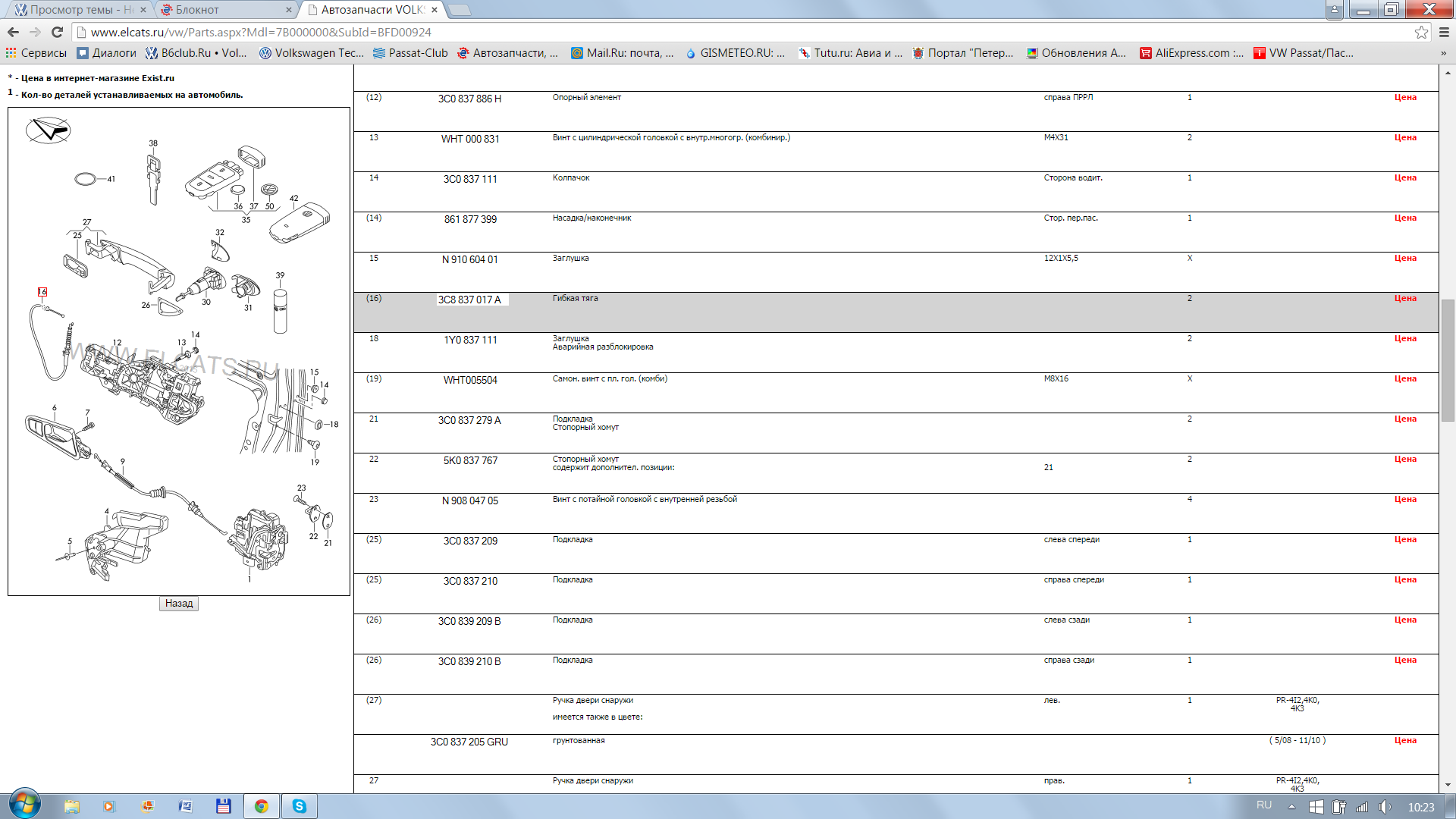

Сообщение Maksim.Maksimov » 14 июн 2015, 10:05
У меня тоже самое!(
Это похоже троссик на наружнюю ручку.Закажу буду менять и отпишусь
Номерок в Эскизе не подскажите тросика???

Сообщение opalev » 14 июн 2015, 10:27
.png
