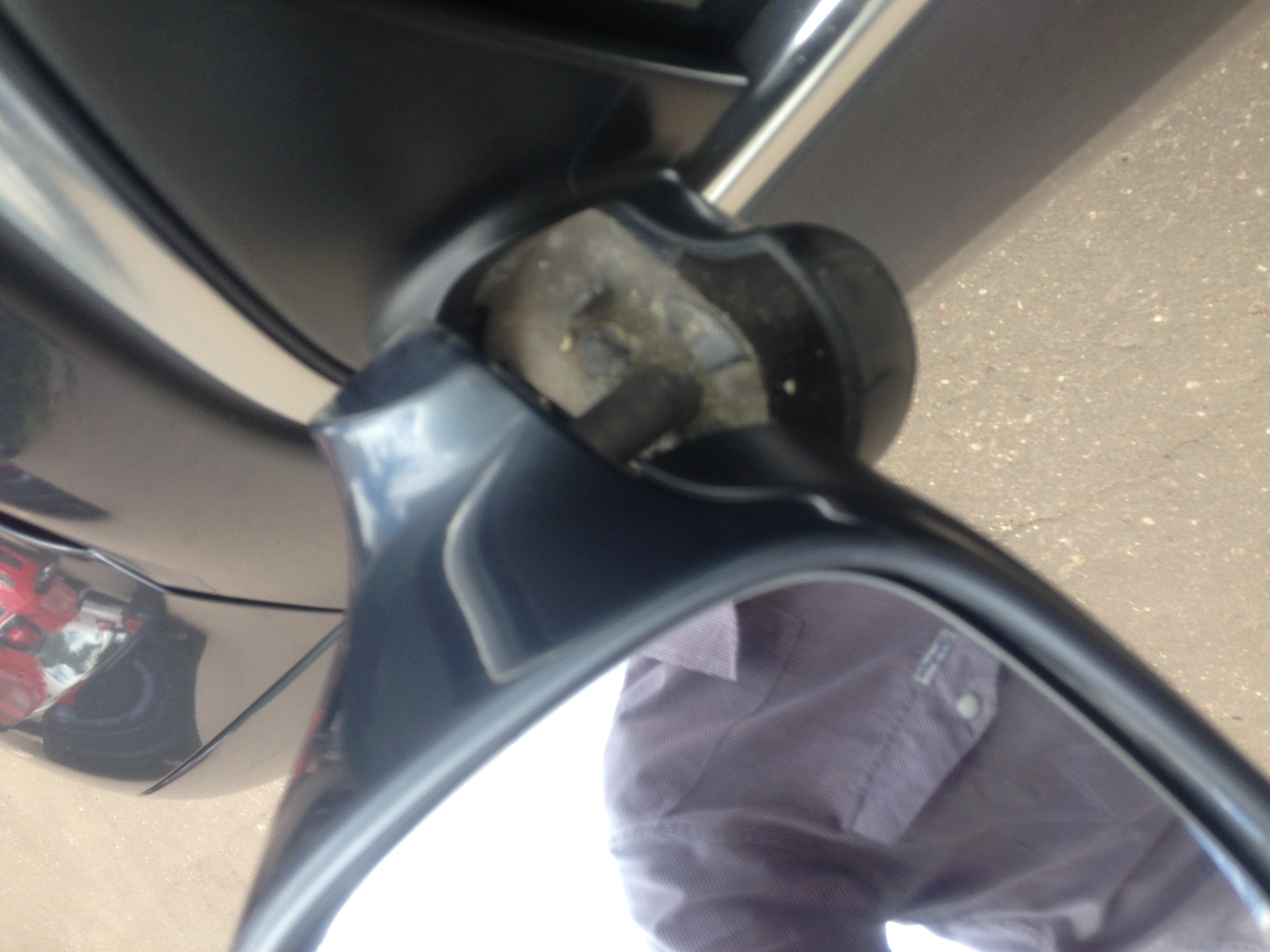

Обнаружил вчера сей неприятный момент. Причем не похоже что задели другой машиной, потому что никаких сколов, царапин на корпусе нет, как будто специально зачем то пытались выломать или спереть его... :evil:
Вообщем имеем после этого картину на фото, зеркало ни в каких положениях не фиксируется, просто свободно болтается на своей оси.
Пытался разобраться как там вообще работает механизм и что сломалось, но так и не вкурил... :? В Эльзе тоже непонятно.
Как думаете, зеркало на замену? Или можно ещё починить/приклеить пусть уже и без складывания, хотя я сомневаюсь что то...

думаю,можно починить или зафиксировать.судя по фото,там чего-то не хватает.

Зеркало разберите полностью(хотя бы снимите "кожух") и все вопросы отпадут :) (Макс. 15 миинут,тем блее летом)
По разбору вот сЦыль с нашего ресурса - viewtopic.php?f=54&t=15247

Спасибо за ссылку, попробую сам разобрать.
В любом случае вы меня обрадовали, в крайнем случае, если там сломали механизм внутри, то куплю другое б/у зеркало-донор любого цвета и переставлю туда свой кожух.

Спасибо ещё раз за ссылку :)
В эти выходные наконец-то дошли руки до зеркала. Самым сложным оказалось оторвать зеркальный элемент в начале, а потом уже всё просто и интуитивно понятно.
