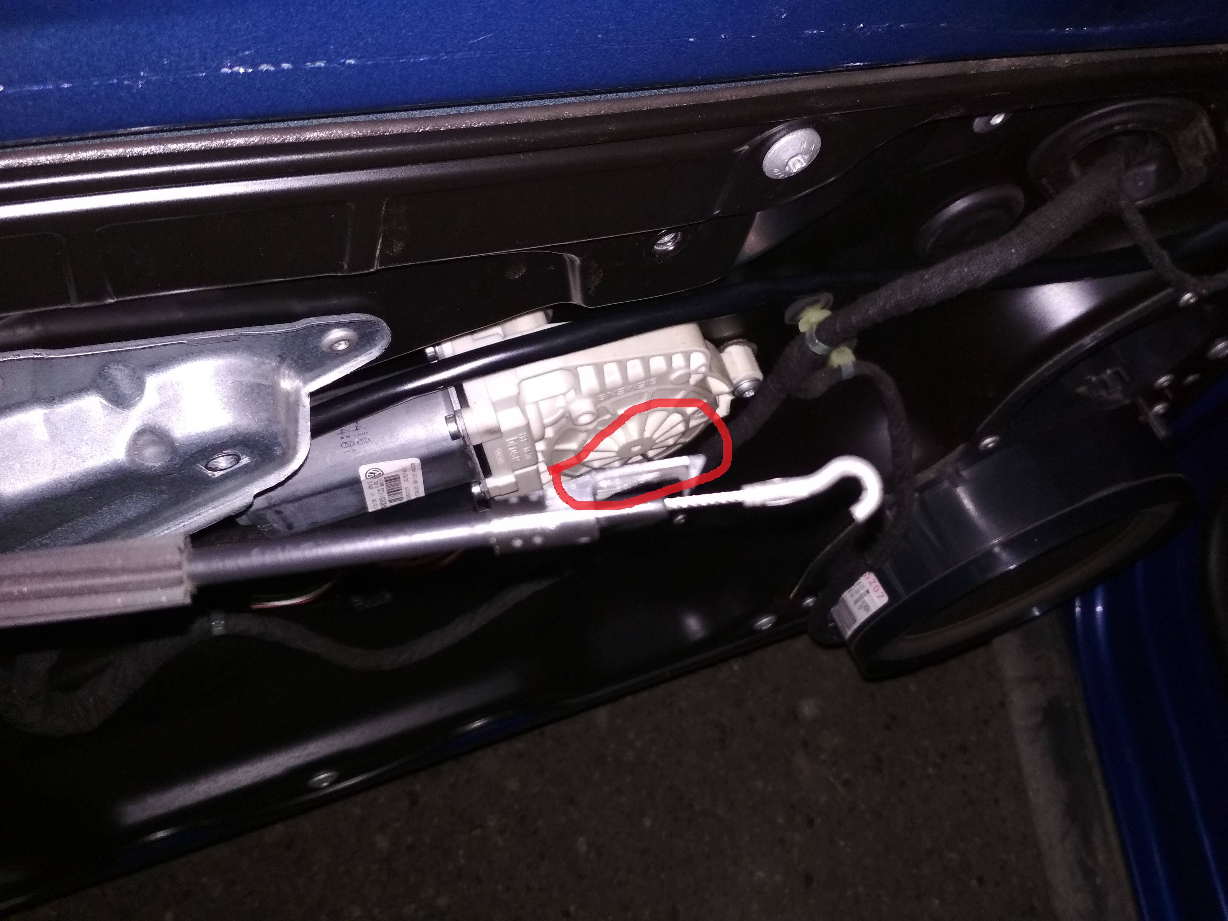

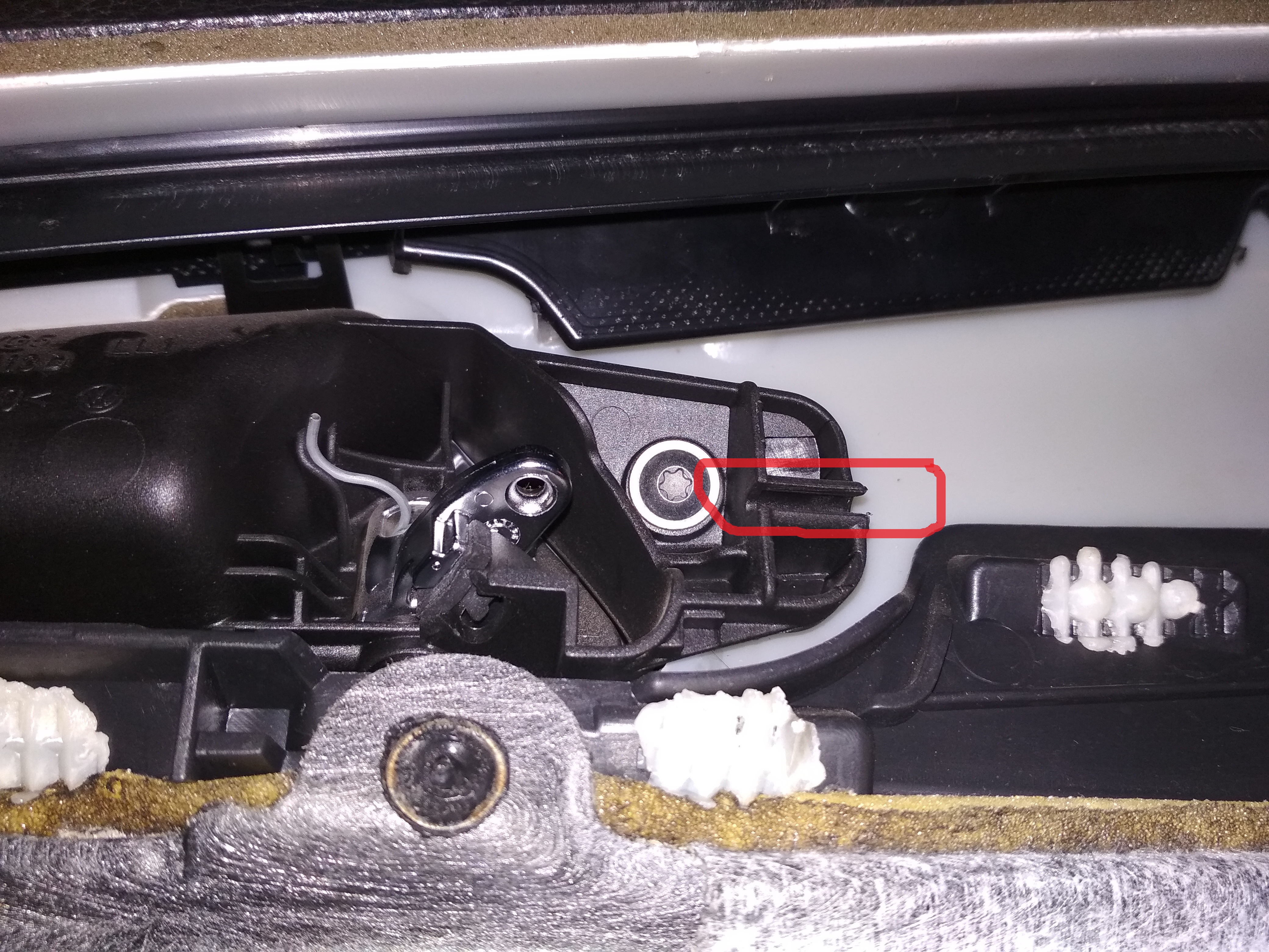

Сообщение katok » 17 авг 2017, 00:00
всем привет .. я немного не в тему залезу.. у меня промблема не с настройкой ручки водителя, а с правильной стыковкой тяги и ручки .. полчаса вдвоем не могли закрепить обшивку к двери.. крючок тяги постоянно выпадал из ручки.
плюнули , пошли домой.. и тут меня осенило : так может проволочку/тросик засунуть в этот пластиковый пазик (обвел красным) ??? чтоб зафиксировать ..
а вот для чего эта пластиковая фигня с зубчиками ? обвел красным ..вроде не мешает крючку никак .
подскажите что нужно сделать чтобы дверь опять не разбирать .. порядок действий или фотку правильно собранного механизма.. я когда снимал обшивку, с хрустом все отлетело, я только крючок снял и всё..
спасибо

Сообщение El Gato » 17 авг 2017, 00:22
Вот в то место, которое ты обвёл на первом фото вставляешь пластик , который вокруг тросика(под фигнёй с зубчиками :D ) Зубчик этот чуть отогни и продень этот пластик вокруг крючка в паз. Если ориентироваться по твоему фото(первому) то справа налево продевать. А зубчик этот зафиксирует положение, чтоб не слетело. Ну а дальше чуть потянул трос и одел его в ушко.
Passat B6 2,0 TDI BKP
BMW 520d G30
El Gato
Сообщения: 1130
Откуда: Новороссийск
Re: Регулировка открывания ручки двери водителя.
Сообщение Daniliv » 17 авг 2017, 00:32
Одеваете трос на ручку, заводите в паз и защелкиваете (фигню с зубчиками)
Сообщения: 10422
Сообщение katok » 17 авг 2017, 00:33
El Gato писал(а):Вот в то место, которое ты обвёл на первом фото вставляешь пластик , который вокруг тросика(под фигнёй с зубчиками :D ) Зубчик этот чуть отогни и продень этот пластик вокруг крючка в паз. Если ориентироваться по твоему фото(первому) то справа налево продевать. А зубчик этот зафиксирует положение, чтоб не слетело. Ну а дальше чуть потянул трос и одел его в ушко.
- вставляешь пластик.. ок..а насколько ? чтобы конец пластика сопадал с концом пазика ? заподлицо как говорится .. или пофиг как
- Зубчик этот чуть отогни и продень этот пластик вокруг крючка в паз---ващщще не понял .. крючок в петельке будет ..как я вокруг него
