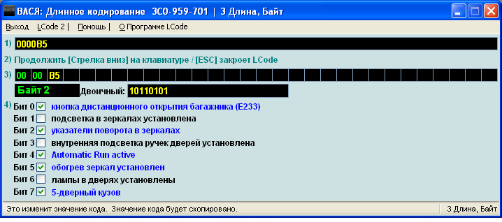

Кто подскажет как активировать кнопку открытия багажника.
ну проверь кодировку двери водителя

Сообщение demainst » 28 апр 2018, 11:50
panas писал(а):Чтобы с кнопки салона открывался замок.Мне так удобно было бы хотя и дверь задка не поднимаеться все раавно кнопка на двери я считаю должна открывать дверь задка.Если дверь НЕ поднять И отпустить кнопку то замок вернется в исходное положение.Замок не вернется в исходное положение .Кто подскажет как активировать кнопку открытия багажника.
Сформулируйте Ваше желание точнее.
В универсалах без электропривода кнопка открытия багажника только разблокирует замок багажника.
Если закодировать как с электроприводом, то замок будет открываться. Дверь при этом сама, естественно, не откроется, но дверь будет приоткрыта с соответствующей индикацией на приборке, замок сам в исходное состояние не вернется. Так хотите? Зачем? Все равно придется браться за ручку двери и поднимать ее.
