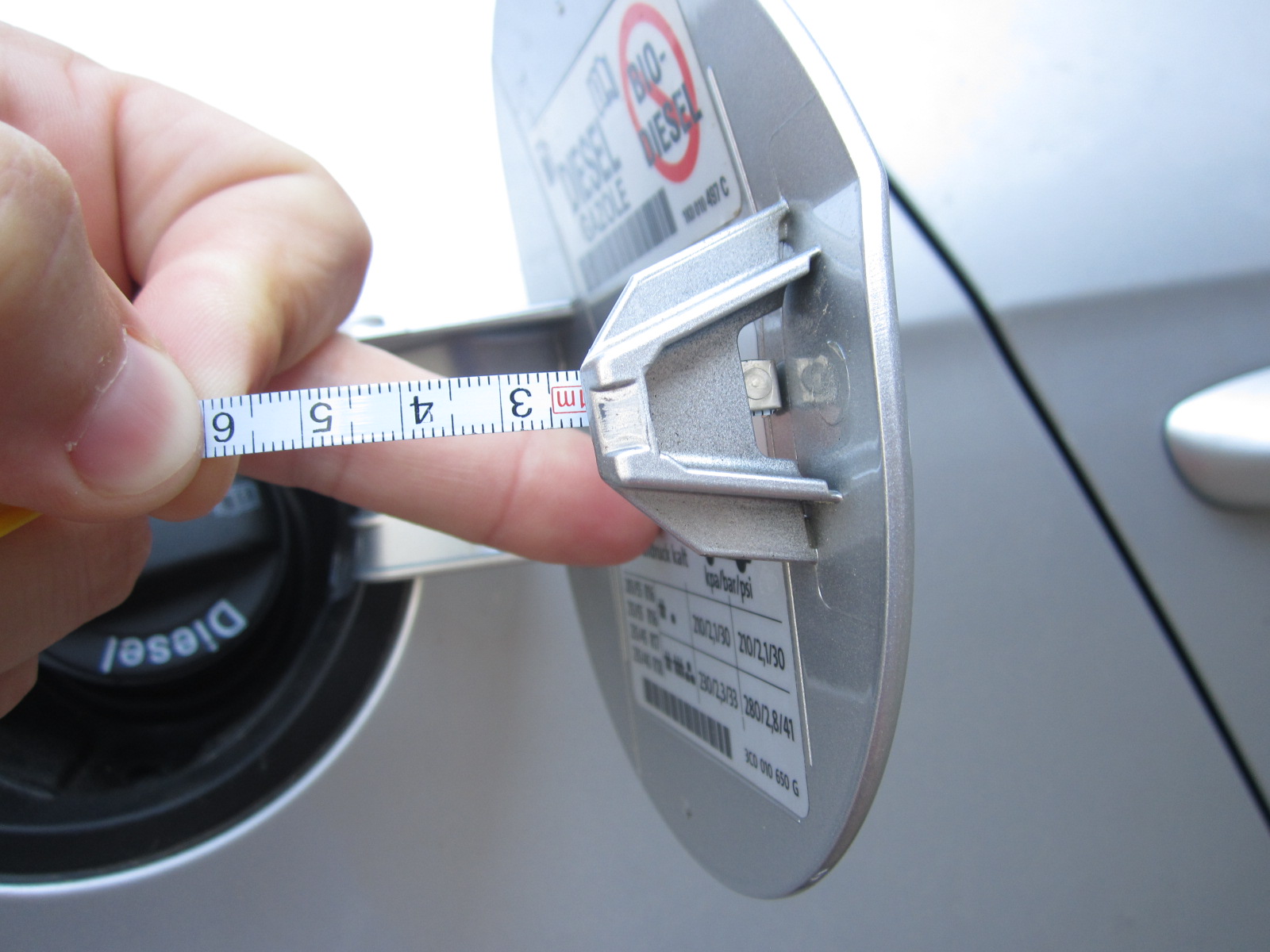

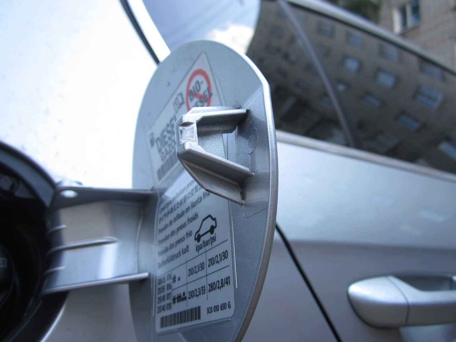

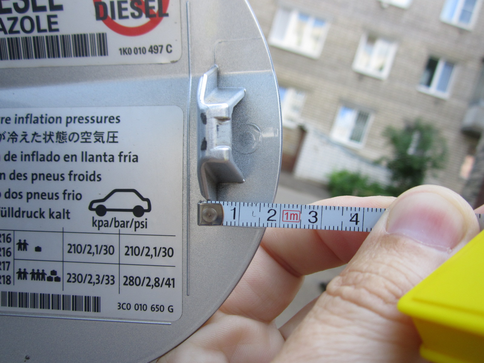

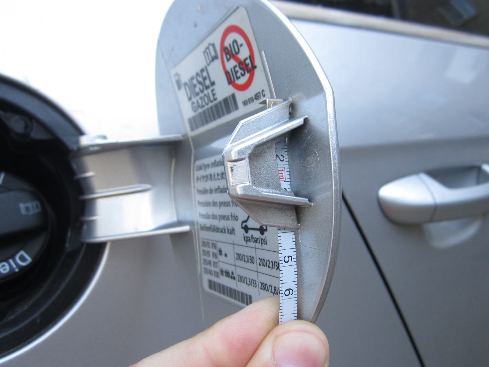

Aleksey.Vinogradov писал(а):Достался а/м со сломанной пластиковой защелкой лючка. Если кому не сложно, скиньте плз фотографию этой самой защелки с указанием размеров. Буду очень признателен.
Дружище держите :
Сложная штучка,повторюсь - если сломана "за подлицо" терзают смутные сомнения - что можно чего то заколхозить... :( Но хозяин-барин,дерзайте...
Теперь размеры :
Ещё :
И ещё :
