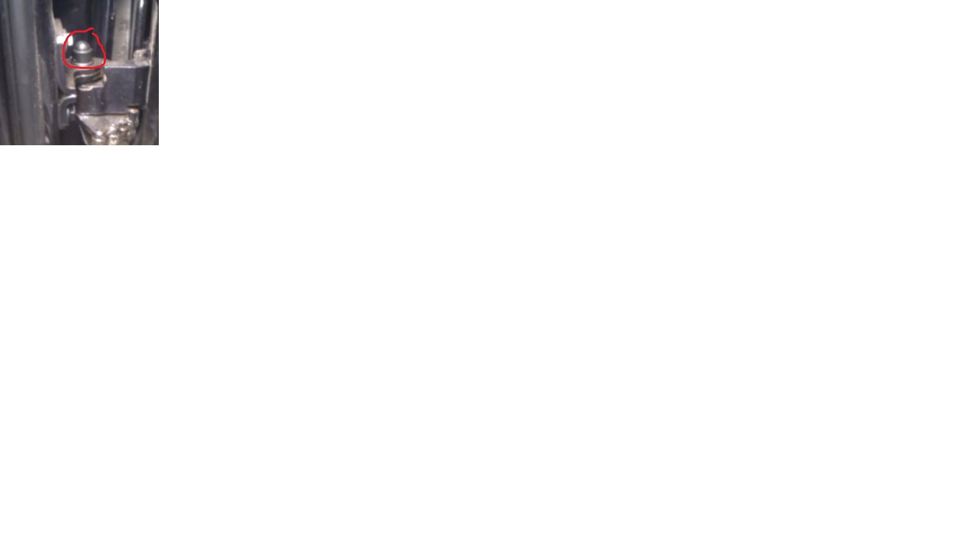

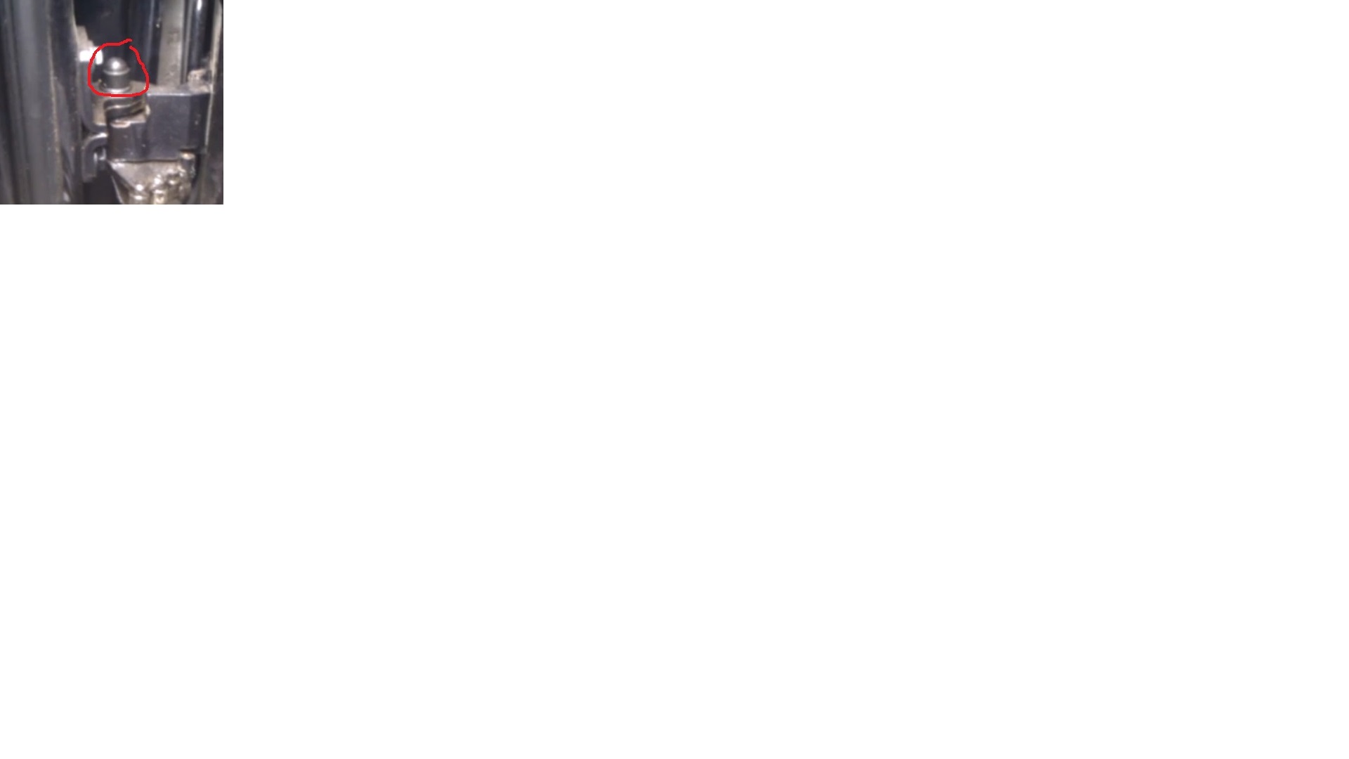

Добрый день, у меня тоже проблема с дверью. Ни с того ни с сего начинает ее как бы подлинивать (тяжело закрывается), смазывал ВДш кой. Первый раз помогло а вот сегодня не расшатал ее. Попытался открутить (ослабить) болты крепления: верхний пошел но толку нет а вот нижний не смог открутить....побоялся свернуть.. ролики все крутятся
Re: Треск петли при открытии двери
Сообщение JykD » 16 авг 2015, 23:20
Всем привет, тоже такая проблема появилось после того, как потоком воздуха вырвало дверь. Нашел как решить эту проблему, снимаете колпачок пластиковый и закручиваете болт ключем, предварительно смазав. Я на всех дверях так сделал и двери мягче закрываются...
