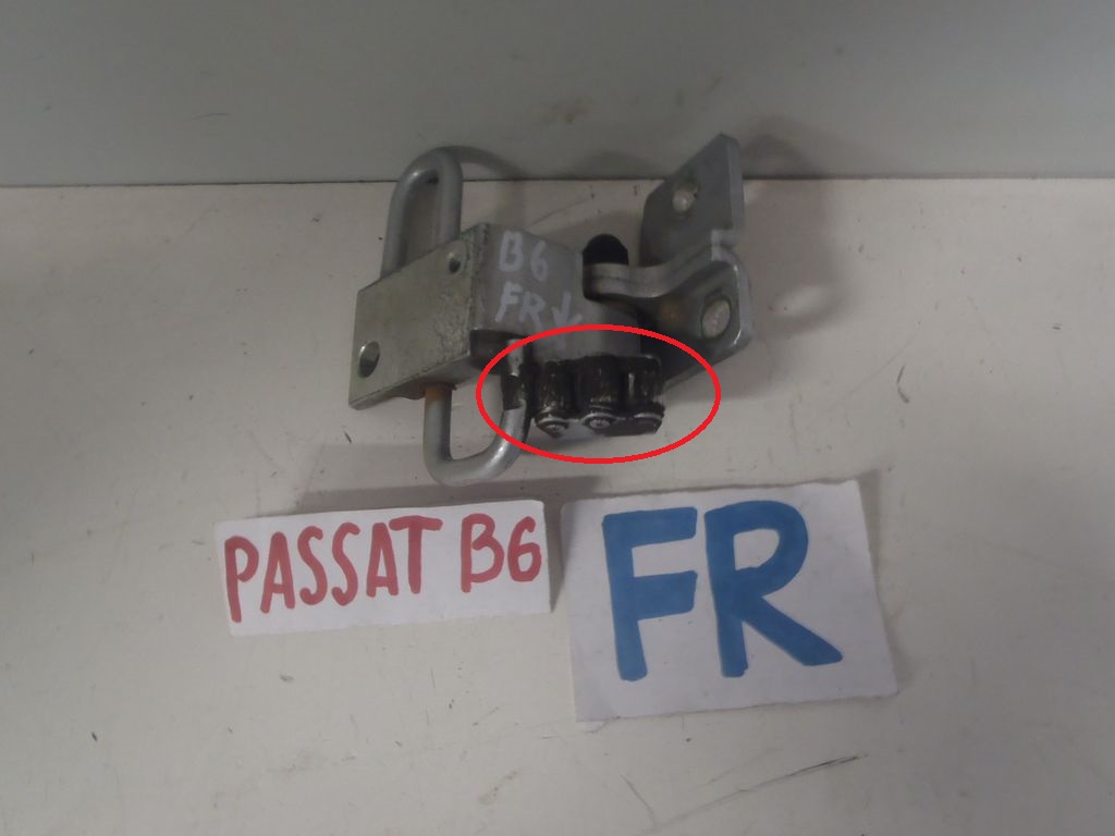

Проблема у меня в следующем: при открытии передней пассажирской двери слышен не очень приятный звук, а именно на петлях есть 3 ограничителя положения (см. на фото), так эти ограничители очень сильно натянуты и каждое положение очень слышно. Все это началось спустя непродолжительное время после того, как один официал снимал мне дверь на покраску (по страховку - не большая притёртость).
Смазывал и маслом и WD-40 и ликви молли белой смазкой специальной, но ничего не помогает, ощущение как будто перетянуты болты и получилось сильно прижимание ограничителей.
подскажите, с чего начать копать и на что обратить внимание.

Доброго. А какие болты перетянуты? Эти ролики вроде-как не регулируемые. У них проблемма - могут подклинивать или закисать на оси. Тогда скоба их не вращает а скользит по ним, и при этом не очень приятный звук. У меня закисал после прошлой зимы один из трех, готовился к замене петли но "отмочил" тормозухой, расшевелил посредством молотка и зубило, потом смазал маслом (именно где ось), год как полет нормальный.

Если они у Вас не закисли (как писал выше Комрад Сержант ) попробуйте слегка отжать прижимную скобу(например мощной отвёрткой) и немножко повернуть ролики вокруг своей оси(тем самым изменив место соприкосновения скобы и роликов).

Скобу не отгибал. В каждом из положений скобы освобождается 1 или 2 ролика, вот с ними и работай. Мед шприц с тормозухой тебе в помощь. Надо, чтобы тормозуха попала на ось ролика. Потом без фанатизма ударом молотка через маленикое зубило по верху ролика прокручиваешь его на оси. Удачи. Но у тебя странный случай: сняли - поставили и не работает. Может сняли один, а поставили уже другой (не рабочий)? :(

если они не закисли, а они вряд ли закисли - попробуй просто подтянуть болт который на стойке

Как правило снимают дверь откручивая гайки которые находятся под черными колпачками на петлях, потом при сборке плохо протягивают, особенно нижнюю петлю и она скрипит как дверь старого амбара. Сними черный колпачок с нижней петли и попробуй подтянуть там ключ на 13

Победил посторонние звуки (щелчки) при открытии и закрытии передней пассажирской двери.
В прошлой свое записи писал про эти самые щелчки. В первый же день отпуска взял инструмент и пошел к машине. Первым делом снял черный пластмассовый колпачок (указан на фото стрелкой), а под ним болт. В итоге, оказалось этот болт не до конца затянут. Затянул его и дверь стала открываться и закрываться как новая. Смазав все трущиеся детали еще раз белой смазкой от ЛМ, пошел довольный отдыхать.
