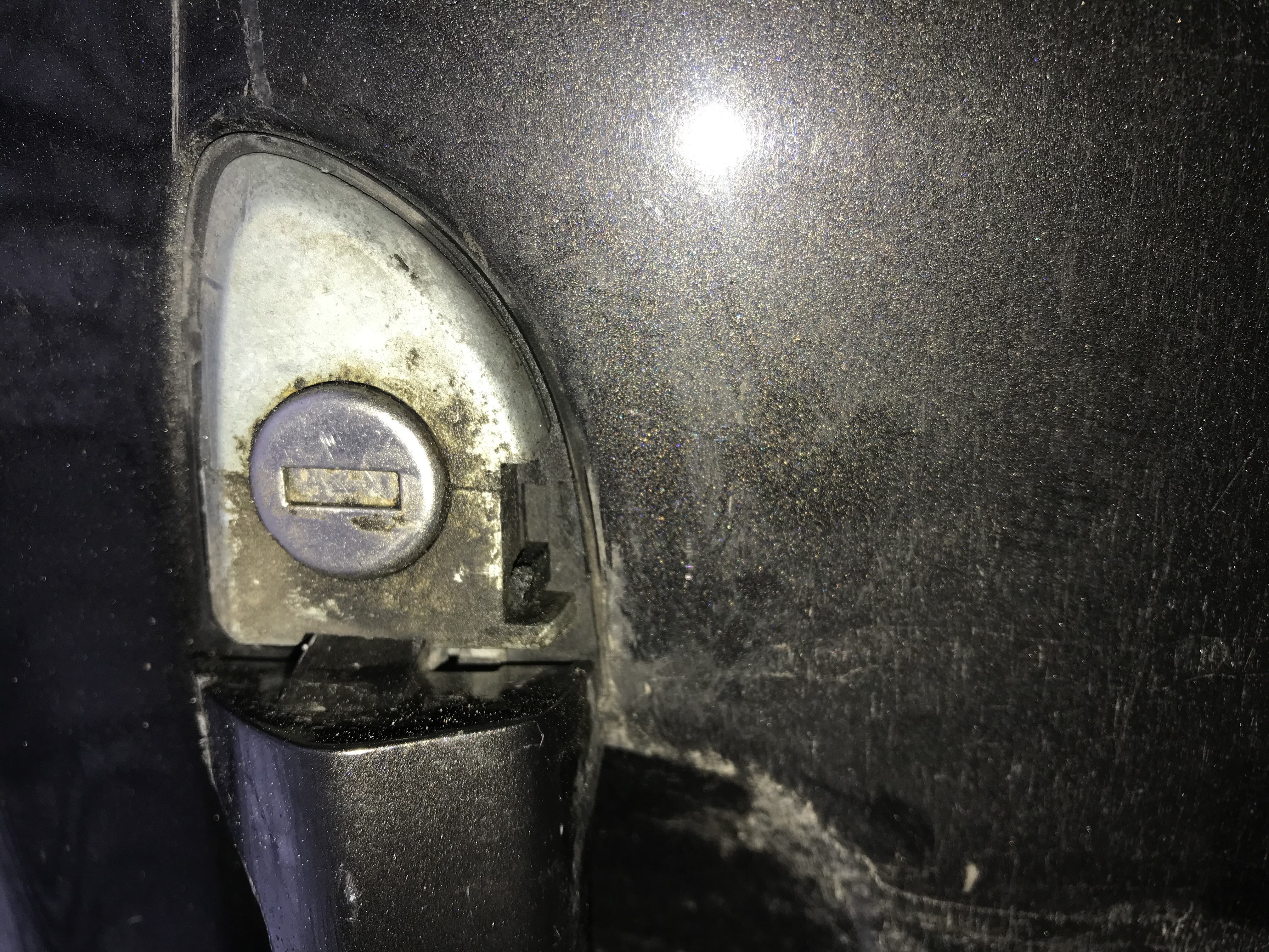

Всем добрый день!
Подскажите кто знает. Решил закрыть заведенную машину ключом,который маленький и пластиковый. Поддел этим ключом пластиковую защитную накладку,которая закрывает замочную скважину от ветров и невзгод и похоже,что отломал как то язычок,который защелкивал эту крышечку защитную.
Что делать теперь? Как чинить?
Фотки прилагаю для наглядности.
wv passat B6 2008 г.в. 1.8 TSI

Купить и заменить, в будущем нежнее нажимать.
Поддевать не нужно, нужно ключ вставить в прорезь и слегка надавить.
3C0 839 209 B

boroda II писал(а):Купить и заменить, в будущем нежнее нажимать.
3C0 839 209 B

Вот тебе другая. Номер 27.

Спасибо! Подскажите,что бы ее поменять,ручку надо снимать?

Passat_286 писал(а):Спасибо! Подскажите,что бы ее поменять,ручку надо снимать?
По идее не только ручку, но и сам кронштейн откручивать надо. Хотя можно попробовать так засунуть.

Ручку снимать не нужно. Там с торца двери открутить личинку и все.
