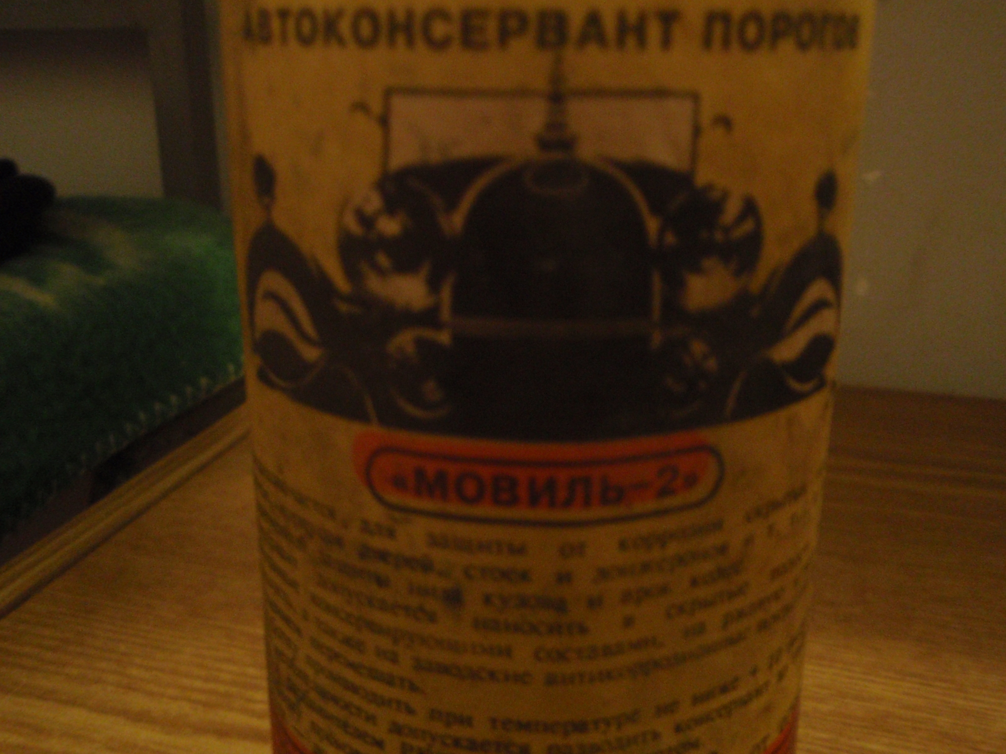

Ребятки у меня после прошлой зимы (помните много было льда) мыли машину, а потом когда приехал домой - предъявлять было не кому я же принял машинку с мойки и увидел два скола на крыше ВОЗЛЕ ДОМА БЛИН (между крыша и лобовой) короче спецы говорят либо крышу перекраска , либо видно будет !!!!!!!!! ЗНАЧИТ ЗАМУСОЛИЛ Я ВОТ ТАКОЙ ПРИБЛ УДОЙ СЕБЕ
Как защита на время работает на УРА , а дальше, кто что скажет?????
