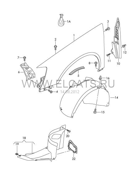

Сегодня во время езды услышал скрежещущий звук из-под машины. При осмотре ( к сожалению, толком не рассмотришь, максимум на бордюр колесом заехал) обнаружился свисающий пластиковый элемент, расположенный сразу же за нишей правого переднего колеса. Деталь примыкает к локеру, но, вроде, судя по ремонтному руководству, его частью не является. На локере продольная трещина, видимо чем-то вдарило в этой области.
Что это вообще такое? Может у кого картинка есть этой области с деталями, которые там есть.

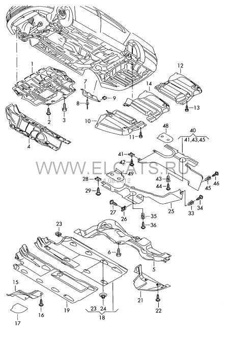

Если имеется ввиду пластиковая защита, которая расположена сразу за передним правым колесом на днище, то я её постоянно отрываю, съезжая с высокого бордюра. Ещё не треснула, только крепления ломаются. За пару сотен рублей у ОД с оказией приделываю на место. Стоит новая порядка 1200-1500 рублей за шт. вроде (есть правая и левая).

Спасибо! Это она. На ней имеются пазы для фиксации к локеру, но поскольку локер треснул и стал более подвижным, она из пазов вылетела и провисла. И, наверно, там саморезы какие-то должны быть с которых ее сорвало.

bandaranaike писал(а):И, наверно, там саморезы какие-то должны быть с которых ее сорвало.
Там по моему пластиковые пистоны.
Номерки вроде такие, но лучше уточнить:
правая 3C0 825 202 G
левая 3C0 825 201 F
крепеж, наверное, отдельно...
