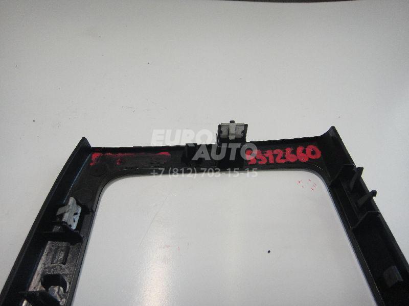

Ситуация такая, после неоднократного снятия и установки накладки отломались фиксирующие металлические усики снизу о одно сбоку.Что можно придумать. Держится но слабовато. менять накладку полностью не хочется
Фото информативное

А чё придумаешь,искать другую б/у и не паритьса...толку от неё,если недержитьса,только вопрос,зачем её стоко снимать,что аж всё уже ломатса начинаетса ?

Например несколько раз при установке рнс, гпс антены, потом решил подключить модуль блютуз, и неоднократно чтобы добраться до моторчикаа заслонки, который за приборкой

Насколько понимаю сама пластмасса цела - это уже хорошо. № самой клипсы посмотри не ЭТКЕ или у офциала (за спрос не бьют в нос), пробей по эксисту цена думаю буде не больше 100р. Что- то подобное видел на алиэкспрессе.

Пружинная скоба 3C0 857 942 цена в районе 50р!!!

3M SJ3550 Black Dual Lock решение для многих проблем

Была аналогичная ситуация поехал к ОД купил 10 новых целых скобок, и проблема исчезла, старые маленькой отверткой снимаем, новые ставим
