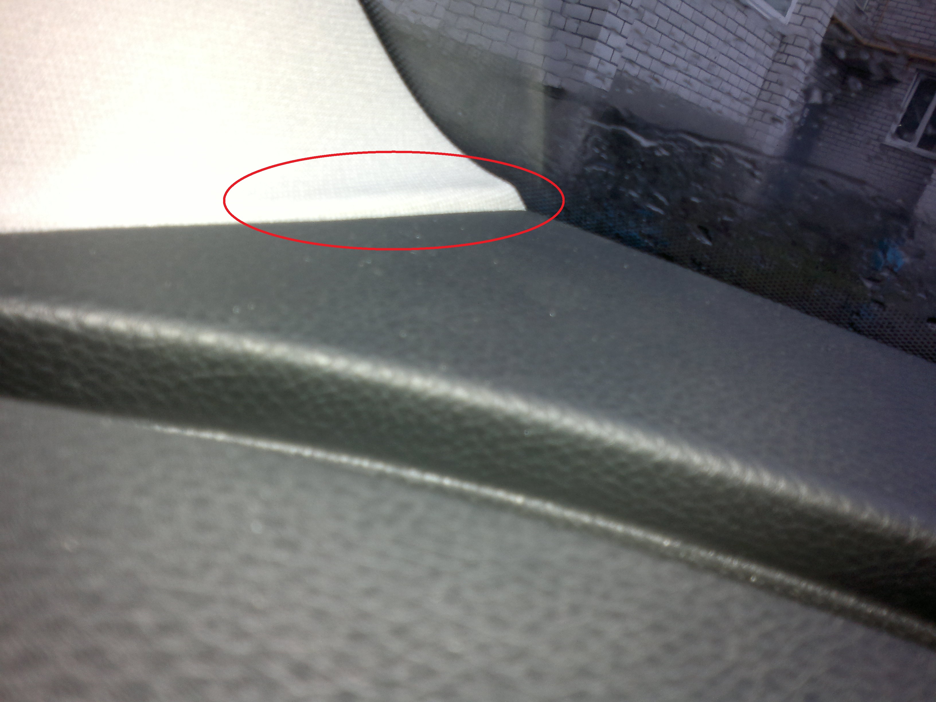

Ребята, подскажите как разобрать обшивку передней стойки. Дело в том, что заметил, что видно сломалась клипса зажима внизу. На фото видно, как отошел нижний край.

В вехней части под шильдиком AIRBAG выкручиваешь саморез (Торкс Т20), дальше только клипсы.

Спасибо большое
