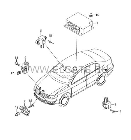

Лобовое стекло поменяно) про машину это в тему) Вопрос по поводу датчиков удара и блока ! Какой датчик и блок, и стоит ли менять? можно ли перепрошить?

Сообщение iridium » 11 фев 2013, 21:56
Александр123 писал(а):
SEAT писал(а):Александр123
в мозгах подушек краш прописывается,там тоже шаманить придётся.
а датчик удара надо менять?
если не разбит датчик - можно не менять,
блок аирбера почистить от краш-блоков (естестенно самому не удасться без соответствующего оборудования, это не ваг-ком)

Нет датчик не разбит, у меня мелкое ДТП в переднее левое переднее крыло. Почему спрашиваю про датчик, говорят что они одноразовые и их по любому надо менять!?Который на картинке под №7. Хотя он у меня целый, до него просто не достало.

Вчера общался с представителем официального дилера Фольксваген, дак вот он мне поведал очень интересную вещь! 1) Блок менять не нужно (хотя в любом сервисе и у любого официала Вам скажут что обязательно нужно) только перепрошить. 2) Датчик если в хлам не разлетелся то тоже нет смыла менять (они многоразовые).
