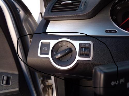

как выташить эту панельку с кнопками
Сообщение saylau » 11 апр 2013, 14:04
Passat BPY тфси 2005г
saylau
Сообщения: 361
Зарегистрирован: 19 янв 2013, 18:54
Re: как выташить эту панельку с кнопками
Сообщение Dmitriy » 11 апр 2013, 14:08
saylau
открой с торца панели заглушку и выдави кнопку ручника, потом выймешь переключатель света из положения включенных птф
