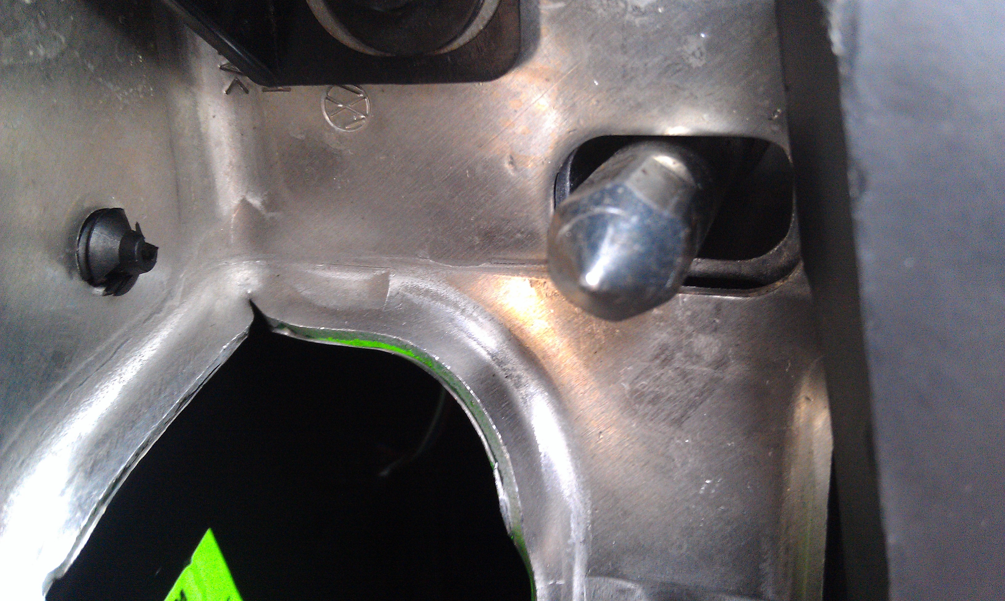

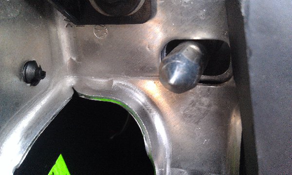

С начала весны мучаюсь этим дребезжание в правой стороне торпеды ,при разгоне, на шершавой дороге. Снимал несколько раз бардачок,пересадил кучу пластмасок на моделин, результат никакой.Оказалось был недокручен остроконечный болт, где стоят предохранители с правой стороны

А для чего этот болт нужен? У меня тоже гремит в правой стороне. По твоему совету начал закручивать, но он почемуто легко крутиться в обе стороны! вот мне и интерестно, для чего он нужен? ты закручивал до упора? правая резьба? для чего он остроконечный?

Это напрявляющий, закрутил до упора, на фотке видно что вверху болт не достает до края отверстия, а раньше задевал.Резьба правая, когда закрутил все стало по центру
