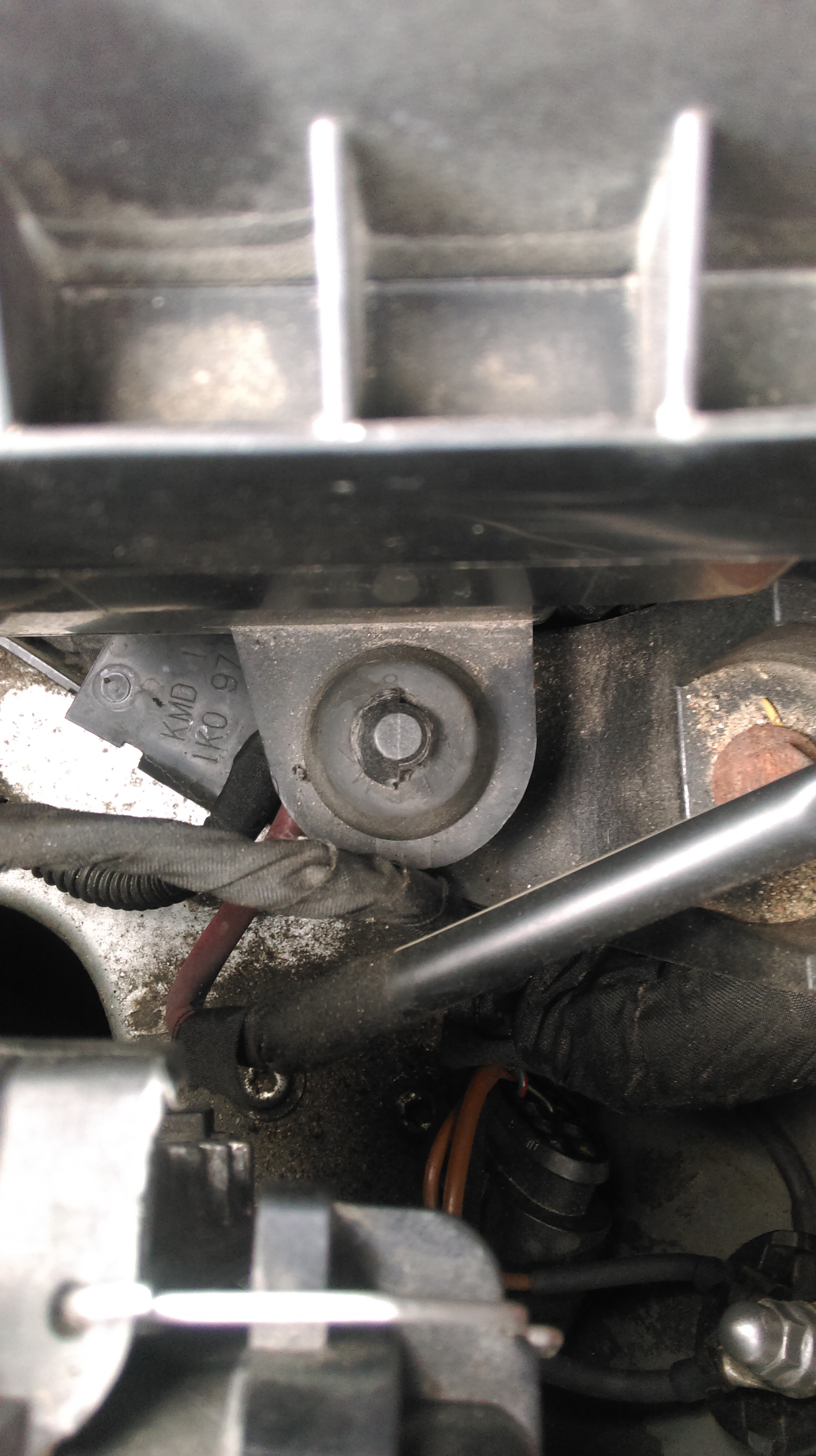

Всем доброго времени суток!!! Товарищи подскажите пожалуйста как правильно открутить (или еще чего) крепление нижней части воздушного фильтра. Пробовал крутить и тянуть, ничего... боюсь сломать
вот оно
Passat b6 variant 2.0 tdi CBAB 2008

Он на двух присосках фильтр просто тяни на себя и всё. ну для начало сними патрубок который идёт к телевизору от фильтра воздушного

Эти 2 присоски снизу, нижняя часть корпуса у меня еще крепится в верхней части на "звездочку", это я увидел когда снял верхнюю часть корпуса и вытащил фильтр, попробую потянуть посильнее....... спасибо!

Тяни не бойся ломать там нечего, обратно будешь ставить смажь на будущее

Я вставлял тонкую плоскую отвертку между центральной железкой и резиной, и по кругу проходил "помогал" резине слезать вверх в тех местах, где цепляется.
Начинаешь, соответственно, с зацепа (на фото слева).

Спасибо! Брызнул "ВДшкой" и с помощью небольших усилий и отвертки все получилось! Удачи!
