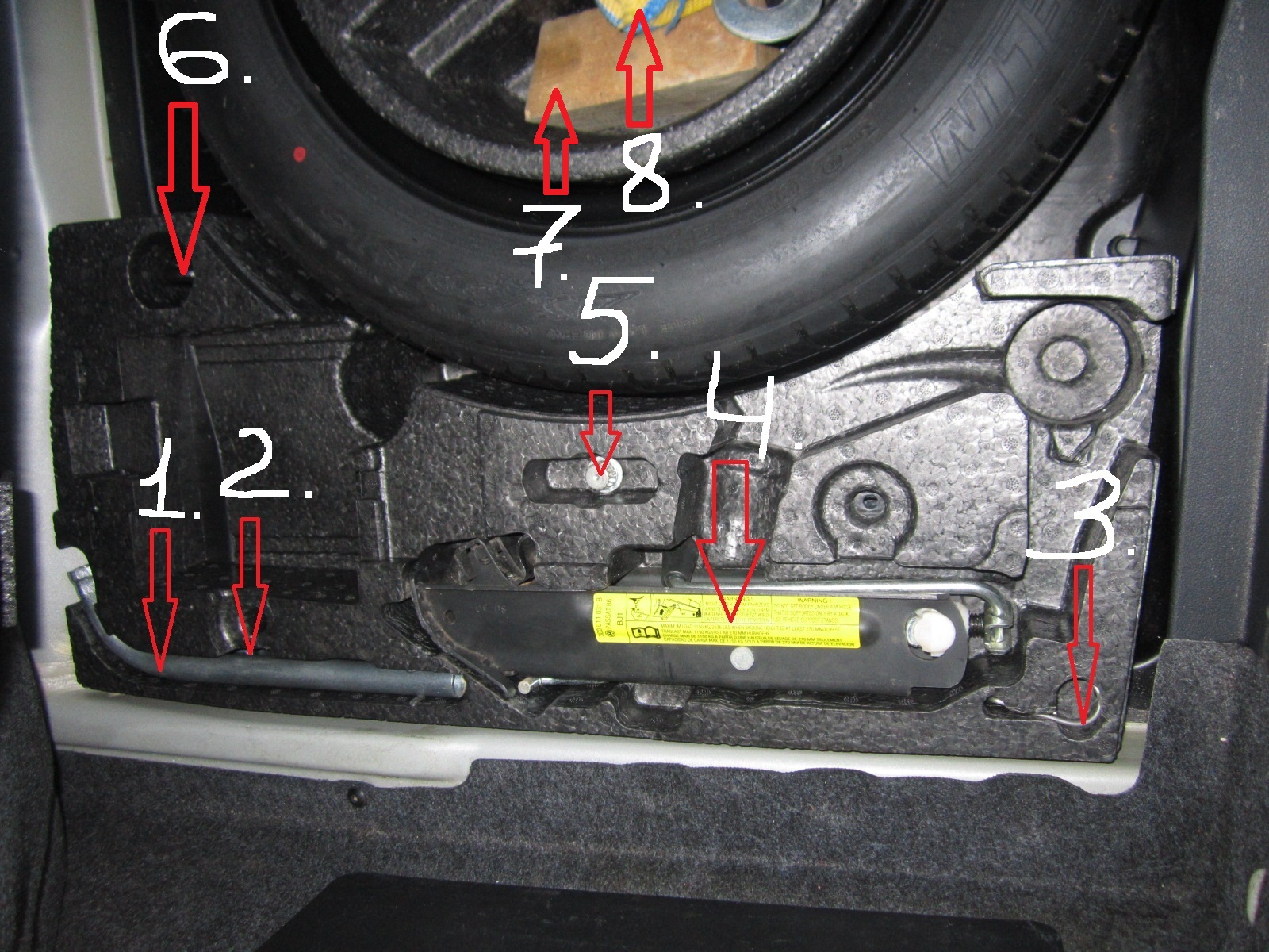

по левому борту пенопластовый ящик с инструментом, а на противоположной стороне (по правому борту) пенопластовая накладка на угол (планка длинной наверное сантиметров 60). Держат ее 2 пластиковых пистона с большими шляпками. Тянул сильно, пистоны не поддаются. Сфотаю сегодня.

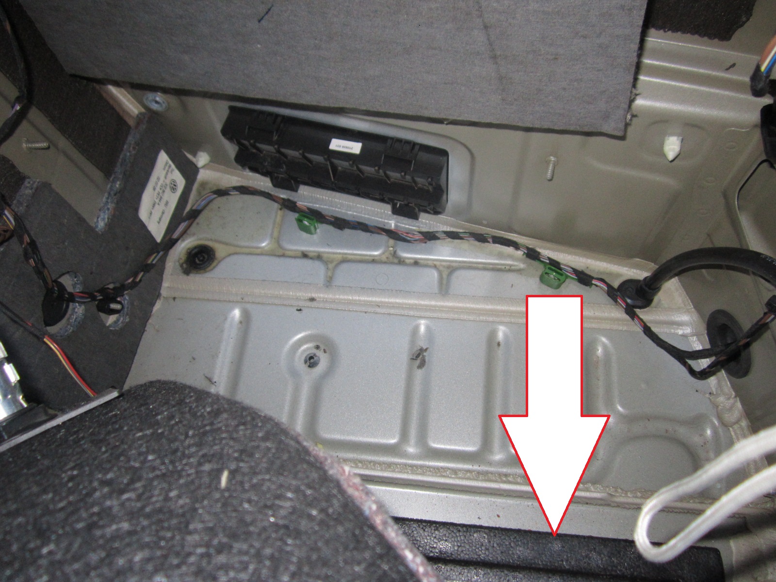

Сообщение Юра Криков » 15 май 2014, 15:07
"Ящик" то с инструментом, предположу не это? :
Планка пен. опять же предположу, не эта? :

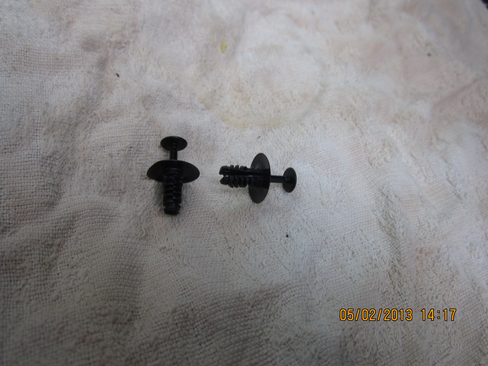

Если пистоны такие :
То требуется сперва подцепить сердцевину,а уж потом их выдёргтвать.

Юра, все правильно понял, именно та планка. Не так уж много пенопласта в багажнике. Только пистоны не такие, нет сердцевины.

А ты высверли эти пистоны шуриком,остатки-отвёрткой нах и поставь,как у Юры на картинке,от восьмёрки. ;)
