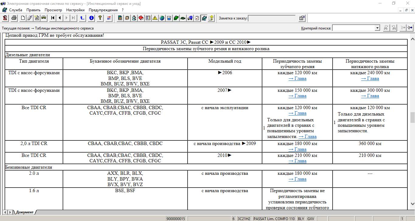

Подскажите, ремень ГРМ(с комплектом роликов) с ПОМПОЙ, раз в сто тыщ меняется?
Менял при пробеге - 95000км.
Сейчас пробег - 180000 км.
Пора опять менять?

Сообщение morpeh » 15 мар 2017, 23:55
Ник Ник
Был конкретный вопрос - при каком пробеге менять ремень. Про то, что с ГРМ шутки плохи, знает даже школьник.
Максим-777
Думаю, что это полная хрень.
Обычно меняют раньше, лучше подстраховаться. Были случаи, и на 100 000 обрывало.

Сообщение morpeh » 16 мар 2017, 00:18
А вот таблица.

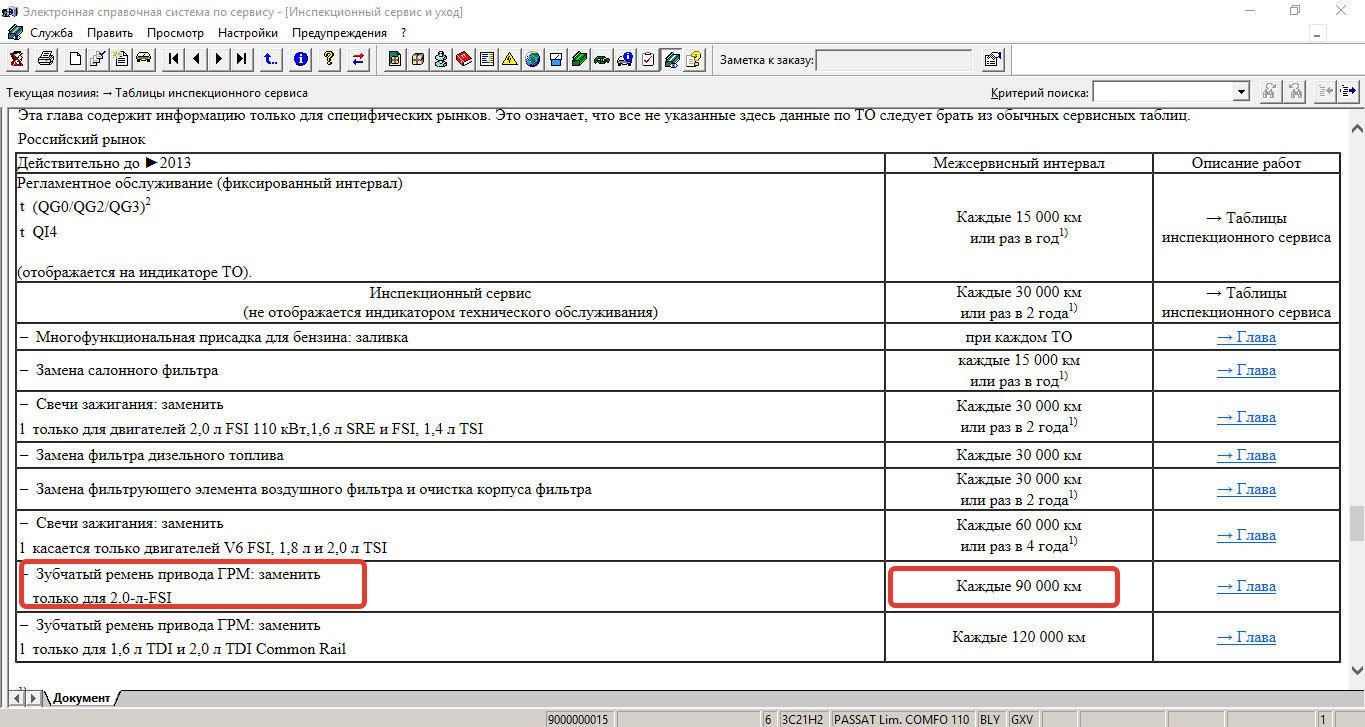

Сообщение morpeh » 16 мар 2017, 00:38
А вот таблица для Российского рынка.

Сообщение Ник Ник » 16 мар 2017, 11:06
morpeh писал(а):Ник Ник
Максим-777
Ну так и я об этом. При 180 000 можно не думая уже идти и менять, а не ждать что может еще киллметров 5 000 проеду, не боюсь не порвется

morpeh писал(а):А вот таблица для Российского рынка.
А где такую таблицу найти можно в Интернете?
Ник Ник
Сообщения: 9
Зарегистрирован: 10 мар 2017, 14:00
Re: Пробег 100 тысяч км. Что заменить?
Сообщение morpeh » 16 мар 2017, 11:11
А чем моя не устраивает? Вы же её в интернете нашли, на форуме! :D Таблица с Эльзы.
