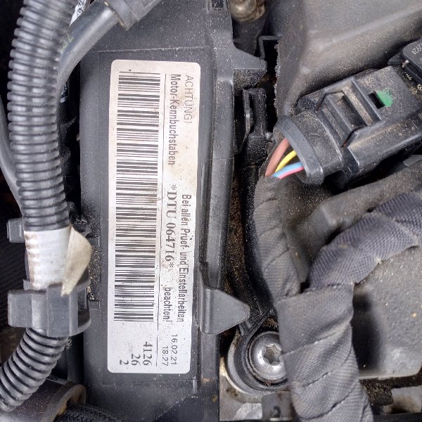

Сообщение Юра Криков » 18 сен 2025, 10:38
Daniliv писал(а):115 тоже много.
Какой у тебя мотор?
DTU
200 лошадей.
115° норм.

Сообщение Myca » 18 сен 2025, 17:12
DTU
200 лошадей.
115° норм.
115 не очень норм)
Себе на бзб поставил на 85-87 и масло выше 95-97 не поднимается. На ген3 термостат же электронно управляемый? Там вообще задача упрощается - не надо ничего пилить и подгонять, прошил - и готово)

Сообщение Юра Криков » 18 сен 2025, 18:26
Муса привет.
Эти двигатели термо нагружены. Я полагаю что 115°, при определённых условиях ,эт норм.

Сообщение Ksandr » 18 сен 2025, 21:22
Myca писал(а):
115 не очень норм)
При чем здесь ген 3?
Это дизель EA 288 EVO. Термостаты на них разные. Но, в данном конкретном случае - эл.управляемый.
А, так да, здоровско - взял ELM или Васю и шей себе на здровье сколько влезет. Пока не надоест. :)
