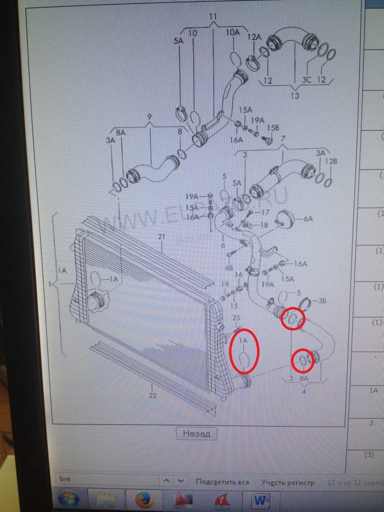

Юра Криков писал(а):Blackangel
Мне не поможети?
вин кривой не бьется! это патрубок интеркулера или антифриз?
evgen-212
Сообщения: 486
Зарегистрирован: 13 авг 2011, 17:49
Re: Помогу с определением номера З.Ч.
Сообщение Blackangel » 08 апр 2015, 07:33
Мне не поможети?
Рабочий VIN и более подробно о необходимой запчасти, что бы не перечислять все запчасти подкапотного пространства
Димас на Пассате)))
Blackangel
Сообщения: 773
Сообщение Юра Криков » 08 апр 2015, 08:54
evgen-212 писал(а):вин кривой не бьется!
Дружище,Вы по этому вину,мне уже пробивали - viewtopic.php?f=49&t=16665&start=50#p374977
evgen-212 писал(а):это патрубок интеркулера или антифриз?
Это патрубки интеркуллера.
Blackangel писал(а):Рабочий VIN и более подробно о необходимой запчасти, что бы не перечислять все запчасти подкапотного пространства
Оценил :D
Дружище,вот что мне нужно - viewtopic.php?f=49&t=16665&start=1125#p550307
Парни,качать зтку мне не вариант,рыть интернет тож.Захожу на форум с дэнди,с практически "никаким" интернетом ((((
Помогите пожалуйста.
Заранее благодарю!
Сообщение Blackangel » 08 апр 2015, 09:25
Юра Какой элемент Вам нужен? Номер элемента на картинке!
По Вашему VIN все разно не пробивается, будем искать по модели двигателя (BXE)!
Димас на Пассате)))
Blackangel
Сообщения: 773
Сообщение Юра Криков » 08 апр 2015, 09:44
Плохо видно,но всёж -
Если 1А это стопорное(или может оно называется запорное ) кольцо - То вот оно как раз мне и нужно.
Далее - Если позиции 3 и 8а резиновые уплотнители(манжеты,или х.з. как их обозвать) то они мне и нужны.
И вот меня смущает позиция 3В , не пойму чё это.
Сообщение Blackangel » 08 апр 2015, 11:01
1J0 145 769H- это 1А, зажим для интеркуллера
3C0 145 117H- это 3, уплотнительное кольцо
3C0 145 117F- это 8А, уплотнительное кольцо
N 106 589 01- это 3В, хомут
Димас на Пассате)))
Blackangel
Сообщения: 773
Сообщение Юра Криков » 08 апр 2015, 11:33
Blackangel
:good:
Благодарю Комрад!
