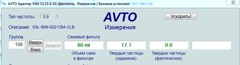

CBAB первое окно, плохо?

Хорошо, при том что значение истинно, а не стерто когда то
Re: Сажевый фильтр
Сообщение alex46 » 30 ноя 2013, 18:12
А первое значение в сторону уменьшения может меняться? Что то заморочился: как только купил шнурок недели полторы назад, значение было 48 ml а уже 60..

Сообщение mexmix » 30 ноя 2013, 18:33
alex46 писал(а):А первое значение в сторону уменьшения может меняться?
Только увеличивается.
