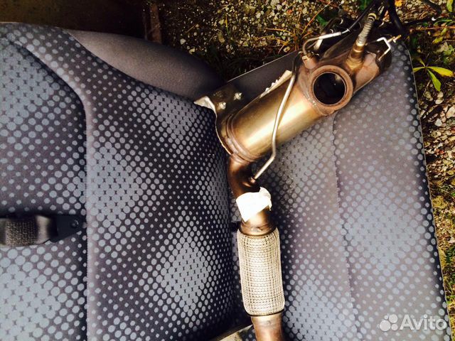

Если у вас такой фильтр(фото нашёл в сети как от Б 6) Изображение, то у меня на СВВВ чуть не такой по расположению трубок и датчиков по этому как вынуть не смогу сказать. У меня вот такой Изображение и то по расположению датчиков и трубок, а гофра чуть дальше от фильтра.
