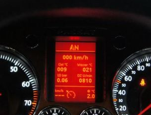

Всем привет! подскажите как при помощи vcds вывести на мфа такие показания.
Спасибо!

SteiA, добрый день! Скажите ваг номер приборной панели, посмотрю по кодировке. И скажите какие именно показатели вас интересуют, по картинке не совсем понятно! :)

Сообщение SteiA » 09 ноя 2012, 00:33
ilia2108 писал(а):SteiA, добрый день! Скажите ваг номер приборной панели, посмотрю по кодировке. И скажите какие именно показатели вас интересуют, по картинке не совсем понятно! :)
Здравствуйте!
вверху скорость
потом с лево на право
вверху: температура на улице, темперетура ож
внизу: давление турбины, обороты двигателя
Ваг-номер панели не знаю, шнурка под рукой нет, пассат 2007 года, 2.0 тди
И еще вопрос: как заставить часы в панели светиться всегда?
Спасибо!

Сообщение LASER! » 09 ноя 2012, 00:41
Здравствуйте!
С лево на право
Ваг панели не знаю, шнурка под рукой нет а снимать не досуг :) , пассат 2007 года, 2.0 тди
Спасибо!
ОоО я тоже так хочу!!! и спидометр сверху класс... MFA+ америкосовская синяя (в милях)

Сообщение SteiA » 09 ноя 2012, 01:05
посмотрел еще раз, и не уверен теперь то-ли давление масла, то-ли турбины/наддува....... :(

Сообщение LittleTOXA » 09 ноя 2012, 14:57
Это не кодировкой делается, а установкой такой вот специальной штуки:
http://www.kufatec.com/index.php?main_p ... frc2osai55

Сообщение SteiA » 09 ноя 2012, 22:32
да, плохо что спец штуку надо....
или есть какие-нибудь идеи у камарадов?
