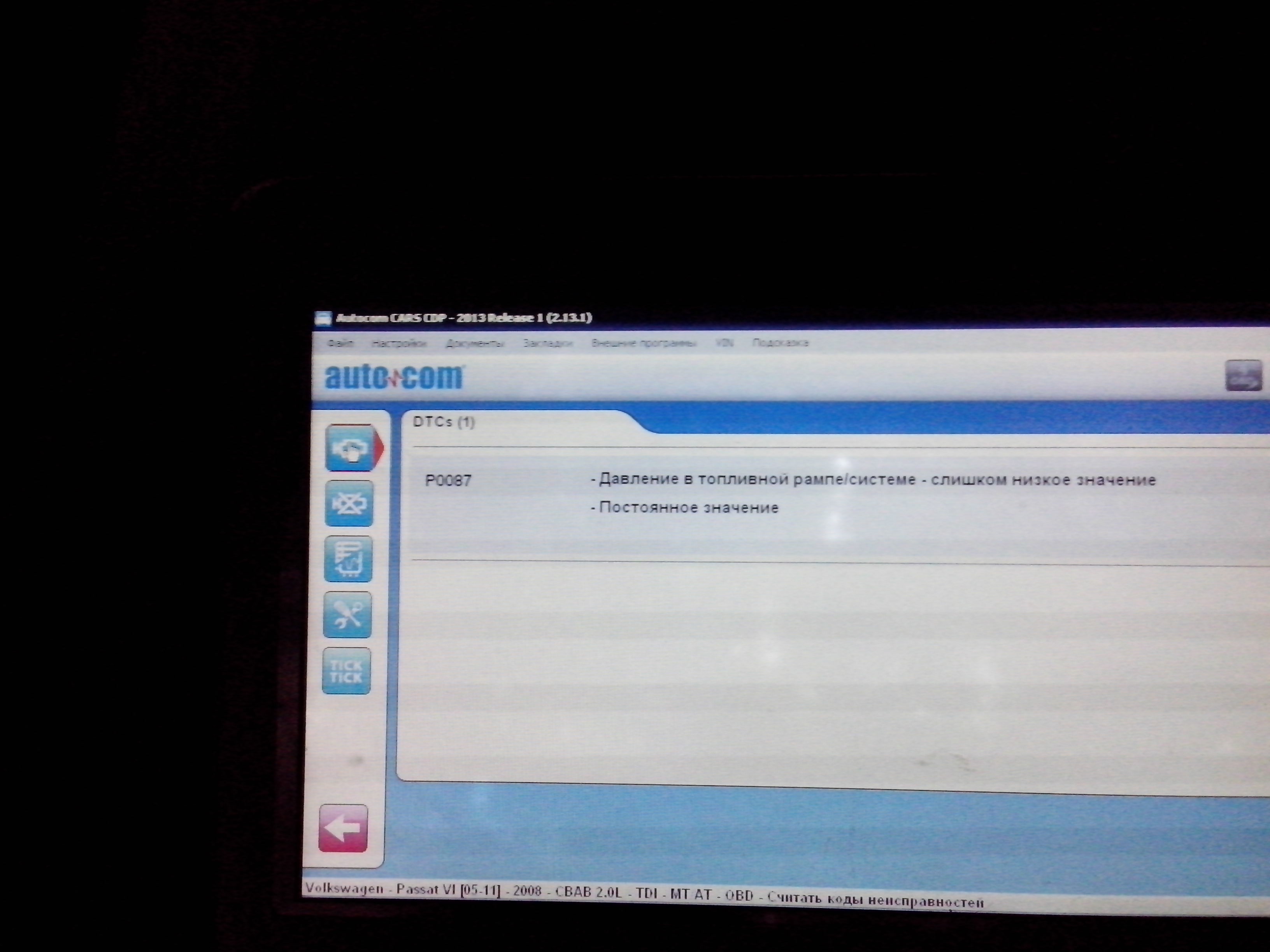

Сообщение PROMAX » 01 окт 2013, 21:07
Спасибо за советы! Завтра еду на диагноз...

Сообщение PROMAX » 02 окт 2013, 11:53
Вытравка воздуха через комп не помогла, следующий этаб поочередное откручивание болтов форсов.
2008 г.р. 2.0TDI CBAB
PROMAX
Сообщения: 15
Зарегистрирован: 13 авг 2013, 08:00
Re: Не заводится!
Сообщение PROMAX » 02 окт 2013, 13:24
Откручивание форсунок ничего не дали :( Еще раз подключили комп. и раза три запустили выпуск воздуха. ЗАВЕЛАСЬ :)
Вердикт поломке: заменить вставку топливного насоса имхо.

Сообщение slavik049 » 02 окт 2013, 13:40
PROMAX писал(а):Откручивание форсунок ничего не дали :( Еще раз подключили комп. и раза три запустили выпуск воздуха. ЗАВЕЛАСЬ :)
Это что еще за вставка в насосе образовалась ? :)
Рад что завели ;) пробуй несколько раз резко ускориться и посмотрите не вылезет ли ошибка по давлению?Если нет то пронесло ....
