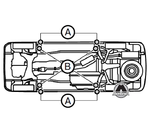

Сообщение Phantom308 » 05 окт 2014, 20:02
А вот такая схема не подходит? Она с Volkswagen Sharan там А это штатный а В подкатной
