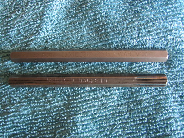

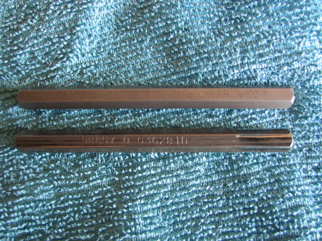

Памониторив инфо по шестигранникам пришёл к выводу, что у меня стоит 77мм на самом деле так и оказалось
Вот старый и новый
Passat Variant B6 2.0TDI CBAB 2009г, МКПП-6, Comfortline, Оо w оО
