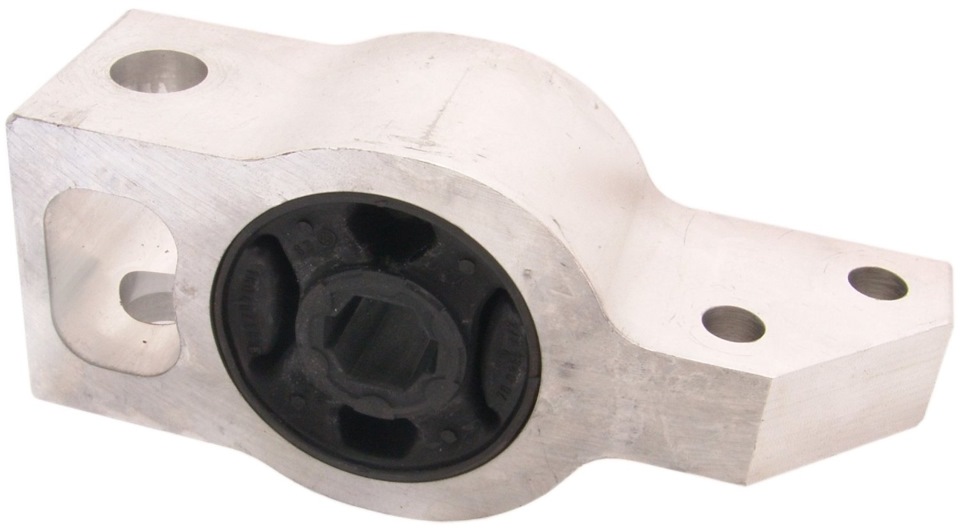

Здравствуйте форумчане.
Подскажите ответ на глупый вопрос... Нужно ли будет делать сход/развал после замены задних сайлентблоков рычага передней подвески. Код VAG 3C0199231E

сделайте метки на кронштейне и кузове и установите узел по меткам. Этого достаточно.

Amplify писал(а):сделайте метки на кронштейне и кузове и установите узел по меткам. Этого достаточо
Об чём Вы? Какие метки? Если речь идёт о сайлентблоках в "люминь корпусе".

Себе прессовал в штатный кронштейн сайлентблоки в "люминь корпусе". Установил как указал выше - по меткам.
Может и на глазок можно "сфотографировать" положение кронштейна до и после - но я так не могу. ;)

Т.С. Спрашивает про сайленты уже пресованные в корпус
Dimango писал(а):Код VAG 3C0199231E
Под "люминь корпусом" я подразумевал конечно же кронштейны. ;)

Блиин,какие метки то? На корпусе три дыры,они точно по болтам,не элипсные... или я что то не догоняю?

Лоторея 50Х50. Как повезет. Поставил себе усиленные (в сборе). Через месяц заметил неровномерность износа. Оба колеса внешние стороны,машина едет ровно,никуда не тянет и не кидает.
Ну я тоже так менял без меток...хотя Юр,там же одно отверстие большого диаметра,а два,те что к подрамнику,чётко по болтам.

По Эльзе одно отверстие имеет больший диаметр и при снятии сайлента, сначала выкручивают этот одинокий болт, вкручивают туда специебильную ваговскую направляющую и после этого откручивают остальные два болта.
Наверно надо маркером помечать старое место установки и потом ставить так же.

Не понимаю я... Там всё чётко подходят болты,конечно микронный люфт есть и пометка маркером ничего не даст... ну с Эльзой не поспоришь :)
Я короче на стэнд,после снятия рычагов не езжу,ничего не жрёт,видать допуска(зелёной зоны сход/развала) хватает на перестановку рычагов - Естественно это не руководство к действи.
Помоему Витя Морпех писАл,что после первтуливания сайлентов(без сход/развала) у него резину пожрало...
