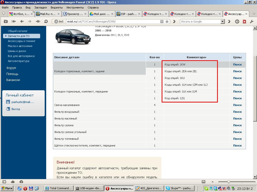

Еще раз повторяю ..в графе запчасти для сто согласно вашего вина.. вам выдается такая картинка. Я обвел вам коды опций.. посмотрите по расшифровке ваши ( если нет.. то в нише колеса они написаны) и выбирайте согласно коду опций свои колодки какого нужно производителя

В том то и дело, что среди Вами обведенных кодов опций, моих нет. Можно поподробнее про поиск в нише колеса? Честно говоря слышу в первый раз такое.

Сообщение pashustic » 02 окт 2012, 23:13
elektrotehnikka
вин когда нибудь расшифровывали?? Проверьте на сайте http://vin-online.ru/ Если он кем то бился то выведет вам все pr коды вашей машины!
