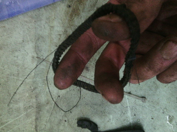

Сообщение Юра Криков » 19 июн 2015, 01:10
passat2 писал(а):беда. оказывается порвался ремешок
viewtopic.php?f=54&t=9413&start=275#p497922
хожу пешком

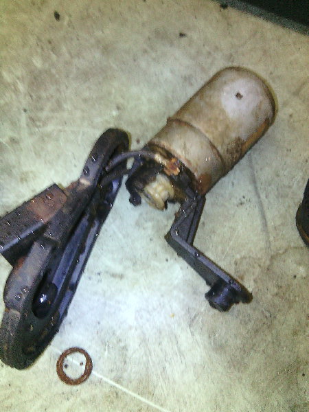

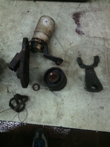

Сообщение passat2 » 22 июн 2015, 23:08
сегодня разобрал привод. накрылся ремень.
passat2
