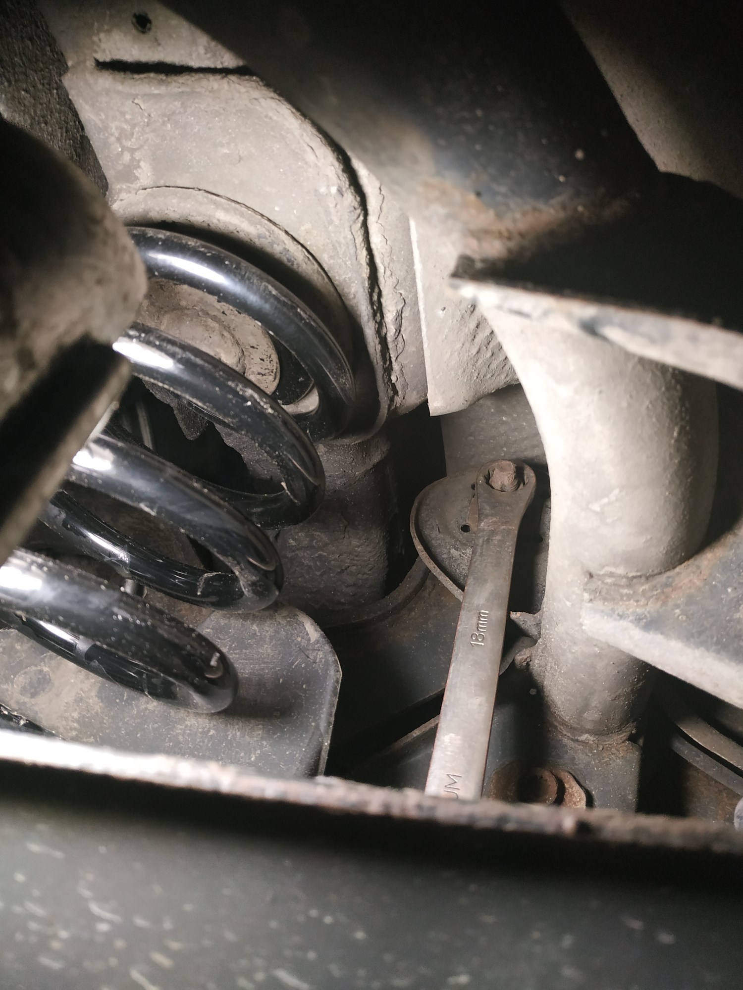

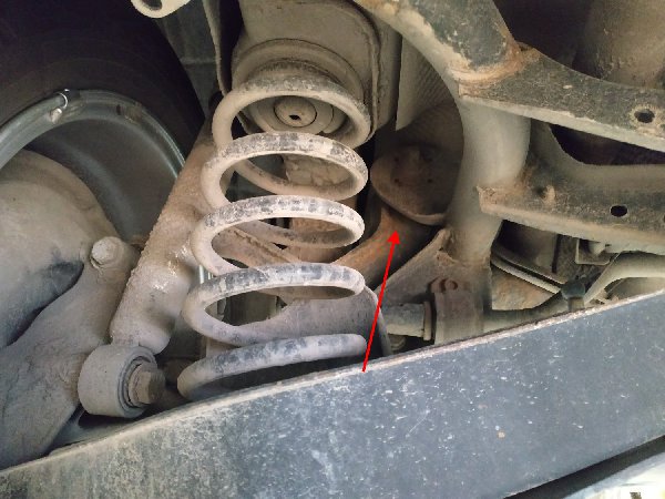

Подскажите пожалуйста.
Не смогли сделать схождение на задней оси из-за того, что закис винт рычага.
Во вложении две фотографии, я правильно понимаю, что это верхний поперечный рычаг под номером 1K0 505 323 N?
Shurik006
Сообщения: 747
Re: Сход на задней оси
Сообщение Александр332vk » 05 май 2019, 19:30
Shurik006 писал(а):Подскажите пожалуйста.
Правильно понимаете, но факт в том что его надо оттуда достать :? Если не отольете В/Дешкой то съем подрамника. Просто туда не залезть болгаркой....хотя можно еще сабельной пилой попробывать.... :?

Сообщение Shurik006 » 06 май 2019, 21:38
Александр332vk писал(а):Правильно понимаете, но факт в том что его надо оттуда достать :? Если не отольете В/Дешкой то съем подрамника. Просто туда не залезть болгаркой....хотя можно еще сабельной пилой попробывать.... :?
Александр, спасибо! Ок
Да, всё верно говорите. Мне собственно специалист сход-развала и сказал под НГ, что если я тебе его сейчас крутану и он отвалится, ты здесь застрянешь на долго, решили не трогать.
Уточнил непосредственно в сервисе, и там сказали, что необходимо покупать весь рычаг, т.к. для замены придётся скидывать подрамник и его оттуда выпиливать - ПоЛюбому.
