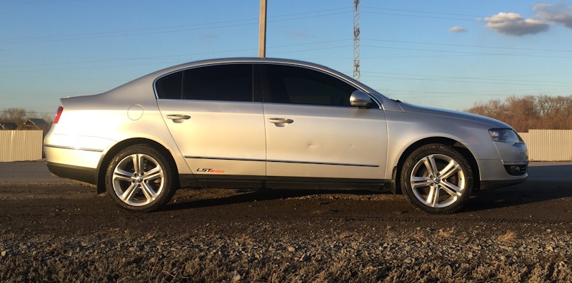

взрыв32rus писал(а):фото своего пассат-джипа,если можешь кинь сюда...спасибо
ППД внешне это когда почти кулак пролазит между колесом и аркой. Примерно так:
диаметр зимних/летних колёс ~ одинаков; разница в размере диска и толщине резины между диском и дорогой

Re: как увеличить Клиренс ???
Сообщение docalex » 07 окт 2021, 19:36
Примерно так же и у меня, только колеса штатные 16 е, езина 215/55, на зиму вот новую взял 215/60, посмотрю как будет. Лето износилось в труху, возможно к следующему лету 17 1 коплект взять а вторые диски продать.
Сообщение oowoo » 07 окт 2021, 23:26
docalex писал(а):на зиму вот новую взял 215/60, посмотрю как будет
на таких 16" езжу с осени по весну. При полностью загруженной машине ни где не трёт. Возможно внешне подзадрата, зато мягко и практично.
зы: на 150-170 км/ч рулится как и при 50 км/ч
