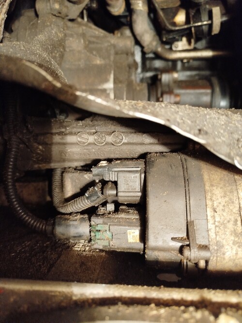

И так сегодня решил проехатся, в гараже завел с желтым рулем ЭУР работает, выехал проехал 20 метров желтый руль и значок скольская дорога потухли.
Все нормально доехал до города , заглушил, сходил по делам, пришел завожу иииии опять красный руль. Так и без ЭУР вернулся домой.
полный скан ошибок

Сообщение tatarin545 » 01 мар 2026, 20:35
Заехал сегодня на яму, и что я увидел, пучок проводов от датчика масла закрученные на левый привод.
Как так получилось х/з, сколько раз отдавал на ремонт в сервисы, всегда все через одно место.
К фишкам можно подобраться с сзади но я не смог вытащить фишки не понял как срабатывает у них замок. Теперь основной вопрос стоит ли копаться в проводке или же рейка все равно под замену.
tatarin545

Сообщение boroda II » 01 мар 2026, 22:30
tatarin545 писал(а):Заехал сегодня на яму, и что я увидел, пучок проводов от датчика масла закрученные на левый привод.
Проводку на рейку можно купить БУ, можно купить фишки и пины и сделать ремонт.
Рейка скорее всего жива, но в любом случае если ее поменять нужна исправная проводка.
